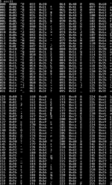

Em teoria é possivel a nao ser que o modem os recuse. Se olhares para a Extended ASCII table esses caracteres são la referidos. O que tens de fazer é partir esse texto em partes e quando queres imprimir o "á" usas o Serial.write(0x??) onde o "0x??" corresponde ao valor em hexadecimal correspondente a letra com acento. Para a letra "á" a instruçao fica Serial.write(0xA0); Para a letra "ê" a instruçao fica Serial.write(0x88); Para veres outros codigos de outros caracteres especiais consulta aqui: http://www.asciitable.com/
O problema pode ter a ver com o uso de extended ascii.
No manual que encontrei na net, não dizia nada lá, mas também não sei exactamente como é que o Arduino faz a translação do código para ascii.
Experimenta enviar esta string:
unsigned char sms[] = {'H', 160};
Isto dará para entender se o problema estará no Arduino ou no IcomSat.
http://www.asciitable.com/ http://en.wikipedia.org/wiki/Extended_ASCII
