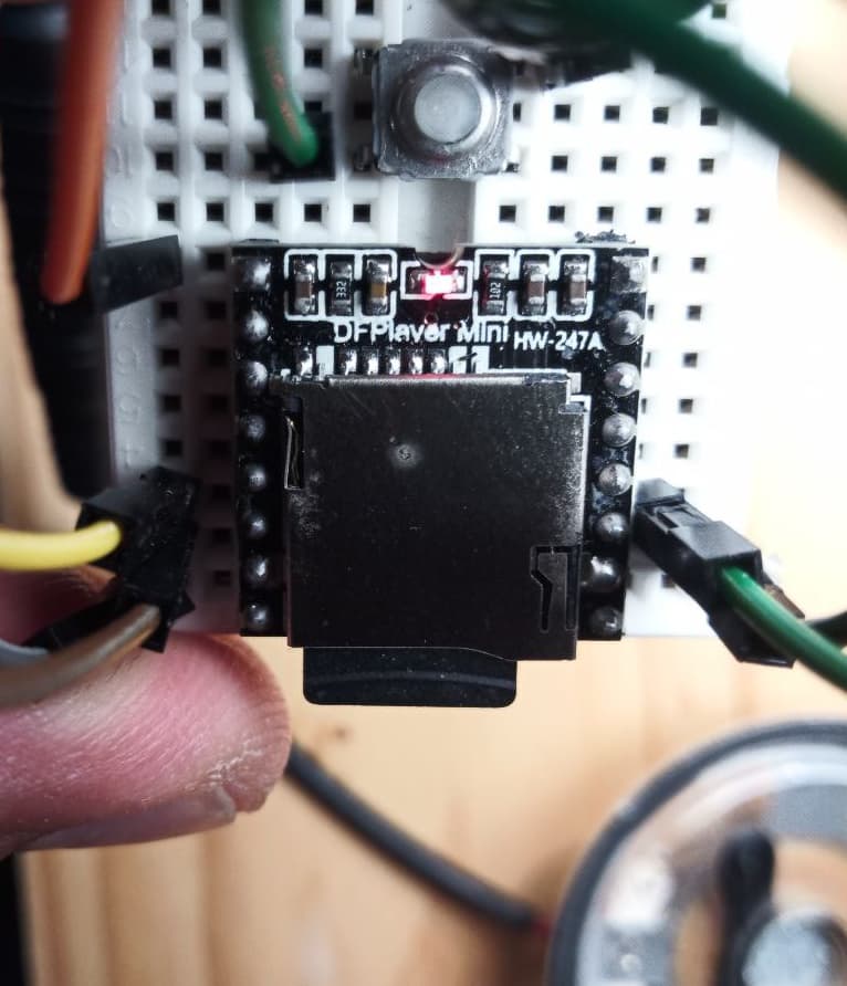

Avez vous un « vrai » DFPlayer ?
Je crois que c'est une excellente question : DFPlayer Mini HW-247A

Il y a aussi des copies de DFPlayer qui sont vendues et qui ne sont pas 100% compatibles avec la bibliothèque - une histoire de timing de la communication sur le port série et de réactivité du composant

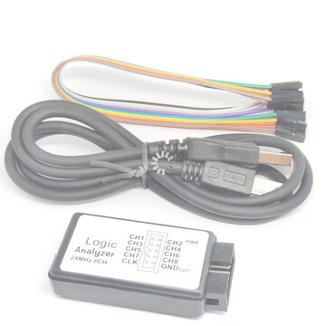

Il me semble que @J-M-L ou @al1fch ta conseiller un analyser logique aussi, ce qui a l'avantage d'être très abordable, car à moins de 100€.
Ce que propose @jpbbricole doit être aussi abordable.
Le vrai ressemble à cela
Il y a des articles sur internet en fouillant un peu qui parlent de tentatives pour régler les soucis potentiellement. Je n’ai plus ça sous la main
Bonjour
ce fil mentionne les DFPlayer Mini originels (puce YX5200-24) et les clones avec d'autres puces qui peuvent presenter quelques différences dans le fonctionnement au niveau du protocole de commande
< 10€ pour ces clones d'analyseurs logiques Saleae 8 traces pilotables avec les excellents logiciels Logic ou Pulseview+Sigrok (open source)

C’est totalement independant de l’IDE. C’est donc beaucoup plus souple.
C’est très simple d’emploi, beaucoup plus qu’un oscillo.
Conseil :
Si avec @al1fch nous avons réussi a te convaincre, recherche des câbles en silicone terminés par des grippe-fils.
C’est a peine plus cher et c’est sacrement plus pratique.

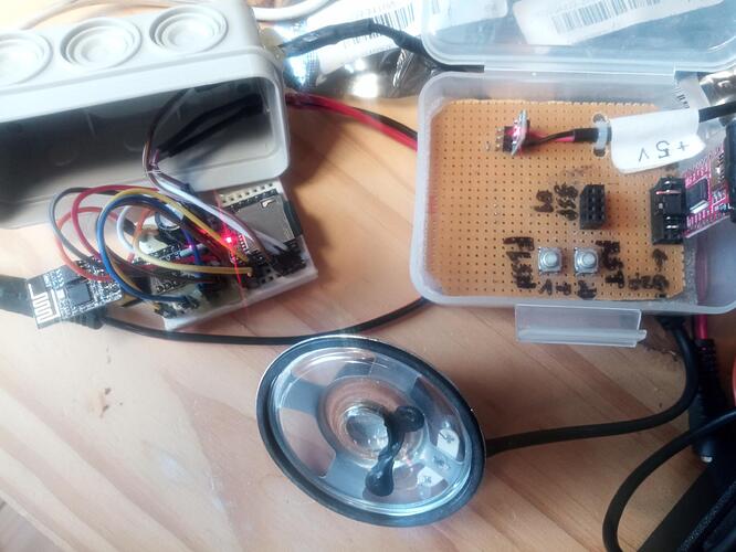

Bien vu, le chip est un GD3200B
J'ai donc repris avec la lib de enjoyneering
Et avec un ESP 01S
Comme j'avais auparavant modifié les pin 1 et 3 (TX et RX par défaut) en GPIO classiques pour un autre projet j' ai introduit les lignes suivantes dans le setup:
 pinMode(1, FUNCTION_0);// GPIO 1 pin redevient (TX)
  pinMode(3, FUNCTION_0); //GPIO 3 pin redevient (RX)
  pinMode(1, OUTPUT);
  pinMode(3, OUTPUT);
Malheureusement c'est coriace : pas de résultats.
Le moniteur m'indique bien qu'il y a un problème de communication avec le code 4
  Serial.println("status:");
  Serial.println(mp3.getStatus());        //0=stop, 1=playing, 2=pause, 3=sleep or standby, 4=communication error, 5=unknown state
Je ne suis pas clair sur le baud, mon esp semble fonctionner en 74880, selon la config Serial.begin() et dans le moniteur j'ai au choix des "???" ou des petits carrés, et parfois le numéro du code d'erreur.
Du coup en l'absence de résultat avec ESP01 ni même en standalone je vais retenter avec ESP32S2.
Je commence à perdre qq cheveux ...
