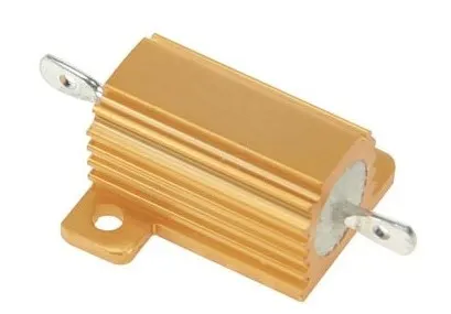

ATTENTION, la résistance de mesure du courant peut dissiper pas mal de puissance. Si on prend les chiffres de l'article que tu cites, il est question de commuter 8A.
0.1 * 8² = 6.4W
Donc il faudrait que la résistance de 0.1Ω soit un modèle 10W minimum. Il faudra la monter sur une surface métallique de préférence. A voir en fonction de la durée d'utilisation.
Un modèle de ce genre serait pas mal
