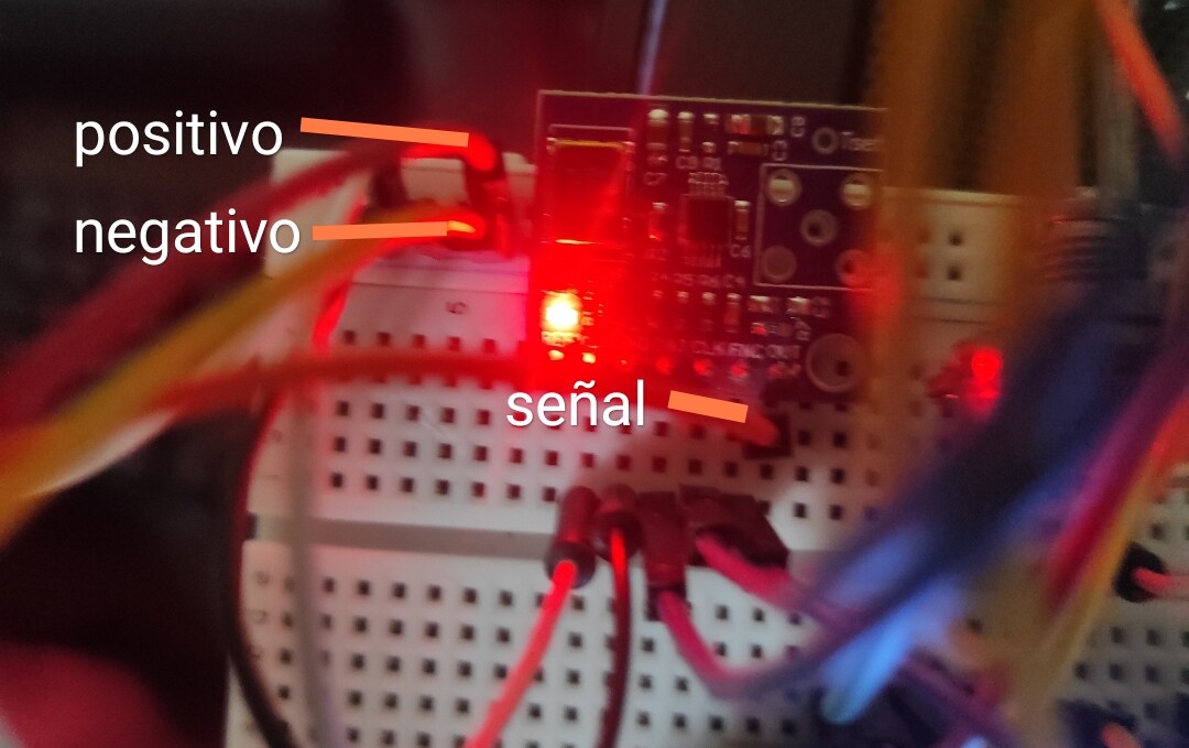

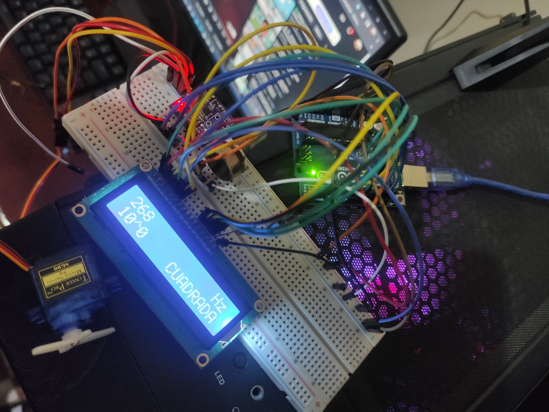

Hola, arme un generador de ondas cuadradas y en un ociloscopio ya puedo apreciar las ondas cuadradas pero ahora quiero integrarle un servomotor, y entre los 180 a 191hz da un giro pero luego ya no, o va muy despacio, alguien me podría compartir si hizo un proyecto parecido?

Qué modelo de servomotor estás utilizando?
Cómo tienes conectado tu circuito?
Es el servomotor Tower Pro SG90 y conecte la salida positiva y negativa al servomotor, y también la salida de la señal cuadrada, cuando esta en 190hz da un giro de 180grados, pero quisiera podoer controlarlo con un potenciómetro o alguna otra opción
La salida de voltaje es de 4.89v
Una regla básica es no usar el pin 5V del Arduino para energizar motores. Debes utilizar una fuente de energía por separado, con el polo negativo conectado a GND
Por otro lado, para controlar la posición del SG90 se utiliza una señal PWM de 50Hz con un ciclo útil que debe ir de 1 a 2ms
https://components101.com/motors/servo-motor-basics-pinout-datasheet
Gracias, lo voy a probar
