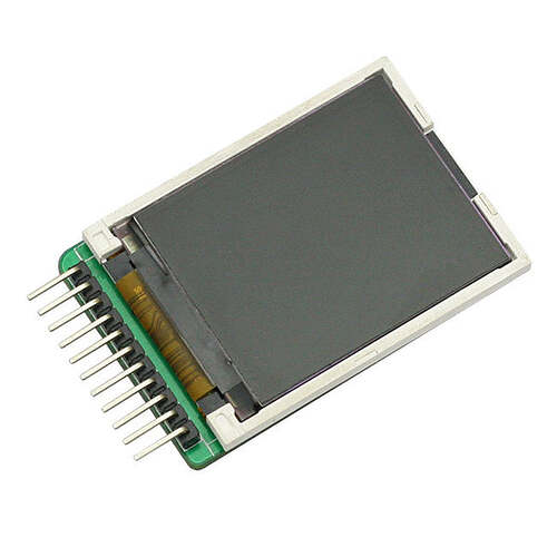

Hallo Leute,
eine Frage!
Ich arbeite gerade mit dem 1,8" TFT von SaintSmart welches kompatibel zum Adafruit TFT ist und somit die Libs verwendet werden können.
An easy to start with 1.8" LCD screen with SD card socket, you can use it with Arduino program to display stored text, image or information from Arduino.
Price: $9.99
Brand: SainSmart
In der Adafruit Lib sind einpaar Grundfarben deklariert jedoch verstehe ich nicht, dass diese für white zB 0xFFFF nehmen und nicht 0xFFFFFF ( RGB )
Weiß jemand wie ich eigene Farbe erstellen kann? ( mittel Farbkonverter welcher mit dann den Hex Coode liefert)

Kenne weder Lib noch das Display, aber 4 stellige Hex Zahlen? Höre ich zum ersten mal.
Was ist, wenn du den üblichen 3 bzw 6 stelligen Hex Wert nimmst?
Von RGB888 auf RGB565 konvertieren:
uint16_t convertRGB888toRGB565(uint8_t r, uint8_t g, uint8_t b)
// Get 16-bit equivalent of 24-bit color
return ((r / 8) << 11) | ((g / 4) << 5) | (b / 8);
Und die 16-Bit Variable dann ggf. hexadezimal ausgeben.
sschultewolter:
16-bit Farbtiefe (High Color) sollte eigentlich historisch geläufig sein von Windows oder auch Spielekonsolen
Da werden für Rot und Blau 5 Bit verwendet und für Grün 6 Bit, da das menschliche Auge für Grün empfindlicher ist
