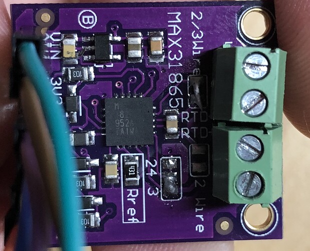

Allego l'immagine del max31865 che ho, a me è arrivato cosi, il venditore mi ha chiesto con quale sonda e quanti cavi dovevo collegarla, quindi l'ha mandata già pronta, ho dovuto saldare solo i piedini per collegare i cavi dell'arduino.
Non so se si vede bene l'immagine, nel caso provo a rifarla meglio.
Grazie

Devi seguitre le istruzioni.
La schedina é fatta per un PT 1000 (si vede dal valore di Rref di 431 che sono 4300 Ohm).

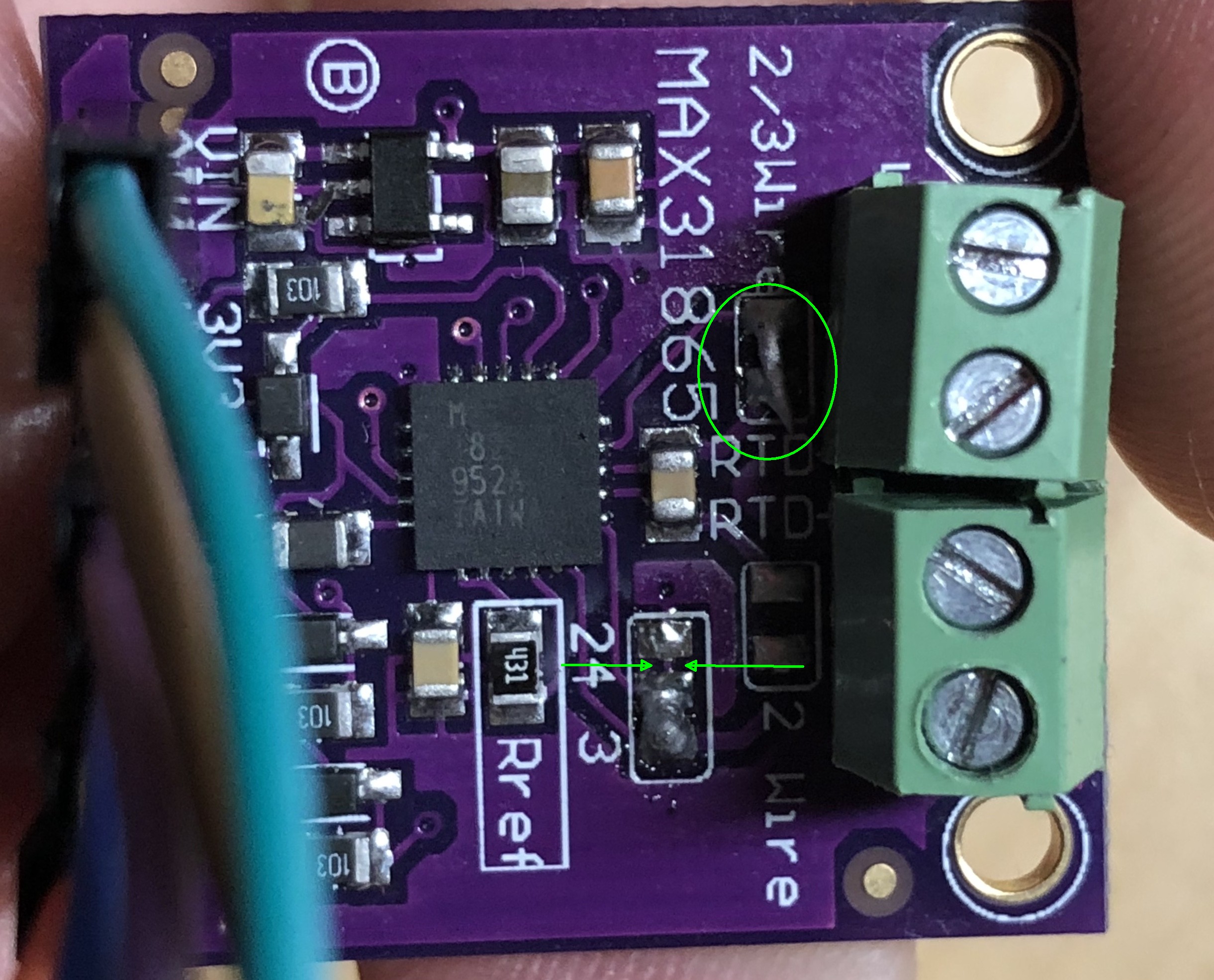

Non hai tagliato la pista tra il 2 e 4. Rifai meglio la saldatura vicino 2/3 Wire vedi frecce e cerchio sulla foto
Ciao Uwe
ma 431 non vuole dire 430 Ohm?...
Hai ragione. grazie della segnalazione.
Mi sono fatto confondere dalla descrizione di Adafruit:
Instead it returns the ratio between the resistance measured and the Rref reference resistor.
For the PT100 version of the breakout, this is a 430 ohm 0.1% resistor (marking is 4300 !!!)
For the PT1000 version of the breakout, this is a 4300 ohm 0.1% resistor (marking is 4301 !!!)
Allora é un 430 Ohm con larga tolleranza non da 0,1% come previsto dalla Adafruit. Questo vuol dire che la schedina é per una PT100 ed é meno precisa di quella della Adafruit.

uwefed:
Ciao Uwe
Ho rifatto meglio la saldatura nel punto a sx e tagliato la pista, ora funziona correttamente grazie.
