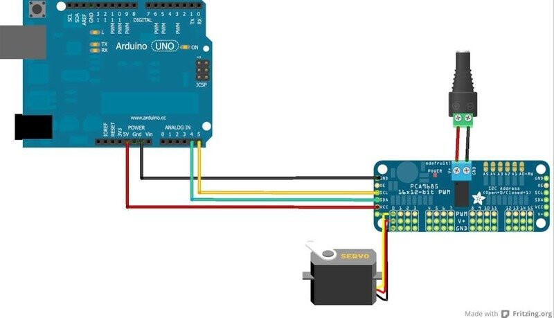

Se trata de utilizar la placa PCA9865 de Adafruit para mover varios servos, y no consigo que los mueva.
El programa es uno de los de ejemplo de la libreria de la PCA9865.
Los materiales son Arduino Uno, Adafruit PCA9865, Micro Servo SG90.
La alimentación de la placa PCA9865 la efectúo con una fuente DC a 5,00 V.
La alimentación de la placa Arduino UNO la realizo con el puerto USB del ordenador.
En las pruebas las puntas del osciloscopio están en la salida a los servos de la placa PCA9865, la línea amarilla en el positivo, y la línea azul en la señal.
El voltaje, en la salida de la placa al servo, supera los 4 voltios, pero la intensidad en la señal no supera los 5 mA. Conectando un led en una de las salidas de la placa PCA9865, sí opera según lo esperado, pero el micro servo SG90 en ningún caso funciona.
El servo lo he testeado y funciona.
Probé inicialmente con una placa Arduino NANO.
Y he probado con dos placas PCA9865 de distintos proveedores.
También probé sin conectar el pin V+, y/o el pin OE, con el mismo resultado, el servo nunca funciona.
A mi entender el problema parece estar centrado en la poca intensidad de corriente que llega al servo, pero no sé porqué pasa esto, y mucho menos como solucionarlo, o si se trata de otra causa.
¿Qué estoy haciendo mal?
Muchas Gracias por adelantado.
Adjunto imágenes explicativas.

El código no me gusta. Funciona pero solo porque estas en un ciclo en el que le envias lo mismo a 16 servos. Espero que tengas una fuente potente.
Como mides la corriente que le llega al servo?
Esos 5 a 10 mA son la corriente Idle del Servo o sea cuando esta en reposo esperando órdenes. Es correcta.

El servo ya lo he probado en la posición cero, en la posición 15 tengo un Led que sí funciona, y en la 7 la toma de datos con el osciloscopio.
También había probado con varios ejemplos, siempre con idéntico resultado.
Desde el osciloscopio veo un comportamiento similar al que presenta cuando lo testeo directamente, pero con la placa PCA9865 no se mueve. También probé con otro modelo más potente de servo (previamente testeado) pero no funcionó tampoco.

PWM es tu señal o y VCC esta al centro y GND abajo
En tu imagen lo tienes al reves.
La linea del osciloscopio amarilla
Debes tener la amarilla en el PWM o sea señal de control y azul VCC al centro.
Verifica eso porque luce como que tienes los cables mal.
El esquema esta bien pero no fue lo que has expresado en tu comentario.

La corriente la mido con un multímetro en la señal que va al servo.
Si está esperando instrucciones ¿porqué la señal varía ?, y si no recibe instrucciones ¿porqué el led luce con intermitencia?

Creo que te refieres al servo, sí está conectado correctamente, en el esquema le dí la vuelta a la placa para liar menos con los cables. No obstante está correctamente conectado (sin embargo también había probado al revés por desesperación)
Cuando menciono el osciloscopio, los colores son los de las imágenes de la pantalla con la gráfica de las mediciones, no de los cables del esquema.

Dices que el led lo comanda claramente porque 10mA son suficientes pero no el servo que es cuando requiere mas corriente.
A ver si hay un problema de corriente.
Eso tmb me llama la atención. 4V no parecen ser suficientes. Porque solo 4V?
No muestras la escala amarilla en los oscilogramas como para leer la tensión VCC que le llega al servo. Mide con un tester por favor.
Analizando el circuito veo que el conector externo solo pasa por un PMOS
Asi que si tienes 4V a la salida ese PMOS esta mal? pero lo que no cierra es que tienes dos placas y es dificil de creer que en las dos te pase lo mismo.

La medición es inferior a los 5v que cabría esperar, pero ello es debido a que le entran 4,86 desde el puerto usb del ordenador.
Hice otras pruebas, paso a explicarlas.
Tengo un brazo robótico con una tercera placa PCA que sí funciona, al final opté por desmontarla del brazo y ponerla en el montaje que da problemas y no funcionó.
Luego en el brazo robótico con fuentes de alimentación distintas, puse una de las que dan problemas y no funcionó, pero al reponer la que tenía previamente en el brazo robótico, funcionó.
Entonces es posible que se trate de dos problemas y no sólo uno.
Probé la continuidad de los cables y no me dieron problema.
La placa de Arduino es una R3 original.
El programa es el propio de la librería.

Segun las especificacions del PCA9865 dice que debes de alimentar los servos con un power supply de 5 a 6 voltios y que pueda suplir 2 amperios. Esto depende de cuantos servos estas usando. Tambien dice que no debes de usar los 5 voltios del arduino para alimentar los servos. Como alimentas los servos ya que en la foto no tienes la fuente de las servos conectada.
Primer post.
No dice la corriente pero descarta @tauro0221 que es la adecuada o al menos se aproxima.
