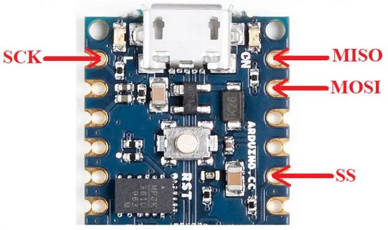

La Nano Every dispose du SPI sur les broches suivantes
  • SCK (Serial Clock) D13
  • SS (Slave Select) D8
  • MOSI (Master Out Slave In) D11
  • MISO (Master In Slave Out) D12
la différence avec une Nano standard c'est que SS est sur D8 au lieu de D10.
Votre schéma est difficilement lisible (vaut mieux faire un dessin à la règle et au crayon avec le N° des pins utilisées c'est plus parlant ➜ lire les recommandations listées dans "Les bonnes pratiques du Forum Francophone”) mais il semble que vos fils bleu/gris/vert partent de pins qui sont côte à côte donc vous n'avez pas le bon SS

Sans comprendre d'un coup ça s'est mis à marcher avec les branchement suivants :
Et le code suivant :
#include <SPI.h>
#include <SD.h>
File myFile;
// Initialisation de la communication avec la carte SD
Serial.println("Initialisation");
if (!SD.begin(8)) {
Serial.println("La carte SD n'a pas pu être initialisée"); // Si la carte SD ne peut pas être initialisée, afficher un message d'erreur sur la console série . Inutile si n'est pas connécté à l'ordi.
return; //puis attent une renitialisation
Serial.println("La carte SD a pu être initialisée");
// Ouvrir le fichier "data.txt" en mode écriture. L'écriture commence à la fin du fichier
myFile = SD.open("data.txt", FILE_WRITE);
// Si le fichier ne peut pas être ouvert, afficher un message d'erreur sur la console série
if (!myFile) {
  Serial.println("Le fichier data.txt ne peut pas être ouvert");
myFile.println("Hello World");
// Fermer le fichier
myFile.close();
void loop() {}
Je me sent un peu bête d'avoir crée un sujet que personne n'a pu résoudre sauf moi :sweat_smile:
J'espère que m'a "solution" aidera quelqu'un !
ben non c'est très bien - ça arrive souvent et ça montre que vous n'avez pas baissé les bras.
la solution vient d'une part en passant sur le CS matériel et en forçant le if (! SD.begin()) { à utiliser 8 plutôt que de croire que la bibliothèque va prendre la pin spécifique pour la carte choisie... Il doit y avoir 10 câblé en dur peut-être ?
bravo et merci d'être revenu partager la solution
Non le branchement 10 est libre ...
je voulais dire que si on ne dit pas SD.begin(8) mais SD.begin() en espérant que la bibliothèque prenne le bon N° par défaut en fonction de la carte choisie alors ça ne fonctionne pas - sans doute parce que la valeur "codée en dur" dans la bibliothèque pour le begin() est 10.
