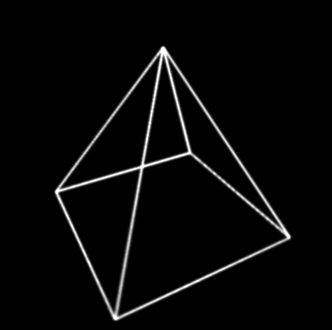

Affichage 3D sur un écran tactile Arduino - Projet en temps réel
Oui oui, vous avez bien lu, on va parler d'affichage 3D, tourné sur un Arduino.
Et je vais écrire là où j'en suis en même temps que mon avancement.

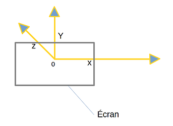

La 3D comporte trois axes, que l'on va nommer X, Y et Z :
Dans notre format de données, tout ce qui va être affiché aura des informations pour qu'on puisse le localiser.
Comme localiser signifies connaître la position sur les axes, l'objet va recevoir des valeurs pour chaque axe, donc évidemment un type de valeur qui peut s'incrémenter : les nombres (pas de lettres ou je ne sais quoi !)
Nom X Y Z
Objet 1 64 32 20
Objet 2 4 -4 40

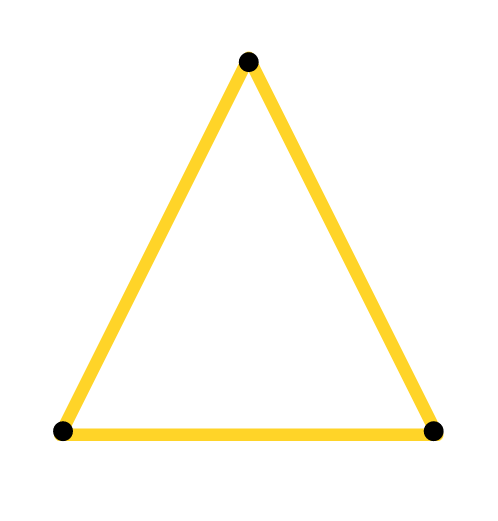

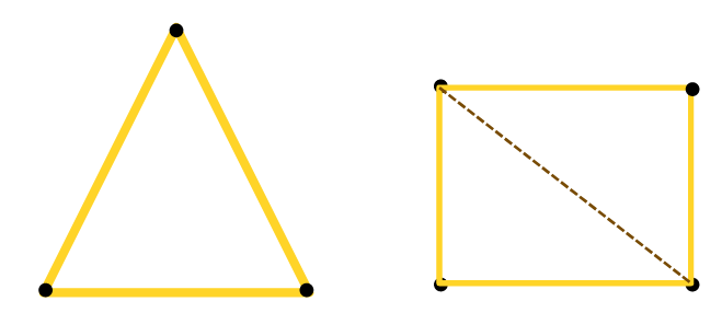

Alors j'ai eu une idée : le format va dicter directement chaque face.
Une face est composée au minimum par trois segments, ce qui forme un triangle.
N'importe quelle autre face à un nombre supérieur de segments à 3 peut être divisé en plusieurs triangles.
Alors autant choisir universellement (dans notre format) comme face le triangle.
N'oubliez pas que le rtiangle est en 2D. On va donc rajouter l'axe manquant à chaque sommet de ce triangle.
Pourquoi ne pas faire point par point pour les objets ?
Parce qu'on ne saurait pas relier tel à tel, et que rajouter cette inforamtion alourdirait le programme et me donnera mal à la tête de tenter cette approche.

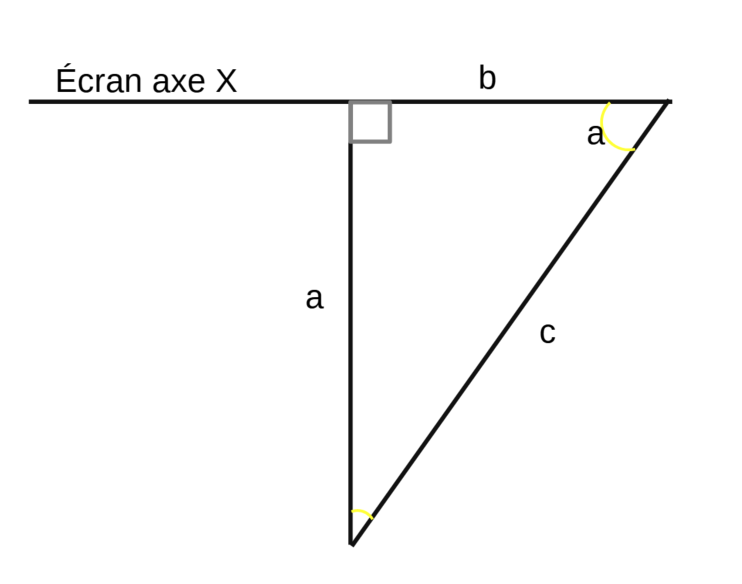

5.3 - Calcul de la focale
Il faut calculer la focale à partir de la FOV afin de pouvoir tracer les traits.
La FOV indique l'angle sur l'axe X.
J'avoue, j'ai bien galéré à comprendre et trouver un docuement permettant de calculer une longueur à partir d'un angle dans un triangle rectangle vu que le collège ne me l'a TOUJOURS pas appris. Finalement, ce site m'a permis de calculer la focale.
En modifiant la formule, on obtient
a = b / tan(a)
Avec cette figure :
Mais sur papier, ça ne fonctionne pas.
Est-ce que quelqu'un aurait une formule afin de calculer le scôté a s'il vous plaît ?
tan(a) = a/b
la tangente est égale a l'opposé sur adjacent de la : tan(a)*b = a
enfin si mes notions de math vielles de 50 années ne sont pas oubliées
Merci beaucoup !
5.3 - Calcul de la focale - suite
Bon, grâce à @jfs59, j'ai pu faire correctement la formule, donc j'ai mis dans le code et ça fonctionne parfaitement !

Afin de convertir les coordonnées 3D en coordonnée 2D, il faut calculer la valeur Xproj et faire la même chose mais avec l'axe Y. (J'ai d'abord récupéré les valeurs dans le fichier)
Pour cela on va utiliser les fonctions trigonométriques, et la formule est :
Xproj = focale x (X / (focale + Z))
Et puis on affiche notre résultat du calcul.
J'ai mis ça dans le programme et comme vous pouvez le voir avec l'image (plus haut), ça fonctionne !

Salut !
J'ai suivi ce topic sans vraiment comprendre, mais avec admiration :wink:
Penses-tu qu'il serai possible de faire tourner, par exemple, une pyramide ? Un truc comme ça :
Ça boufferai certainement BEAUCOUP de mémoire, non ?
Bonne journée
Amitiés
Pandaroux007
Et bien je l'ai fait. Depuis tout ce temps j'ai cherché, me suis documenté, testé, et surtout essayé de résoudre des bugs.
Mais il en reste un tout petit dernier.
Il allongit la forme 3D sur un axe.
Donc je vais publier la version alpha mais malheureusement publier une version avec un bug connu non patché ce n'est pas possible donc je suis contraint de mettre la verison en alpha :
Programme (v. 1.2.1 alpha)
