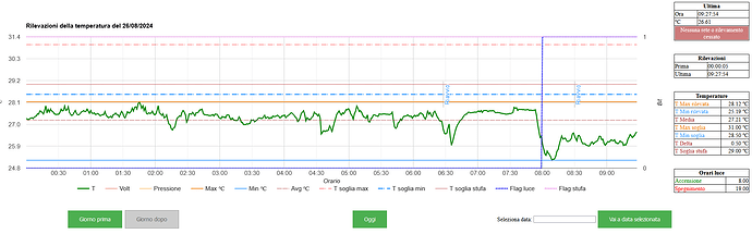

Quando la temperatura scende sotto la soglia T_Min manda una notifica telegram (così posso ritirare le piante in casa per evitare le gelate) oppure quando la temperatura sale sopra la soglia T_Max da me impostata manda comunque una notifica telegram.
Poter usare Google Charts per elaborare il file di testo (che è di fatto un csv) e creare il grafico che mi mostra i dati raccolti.

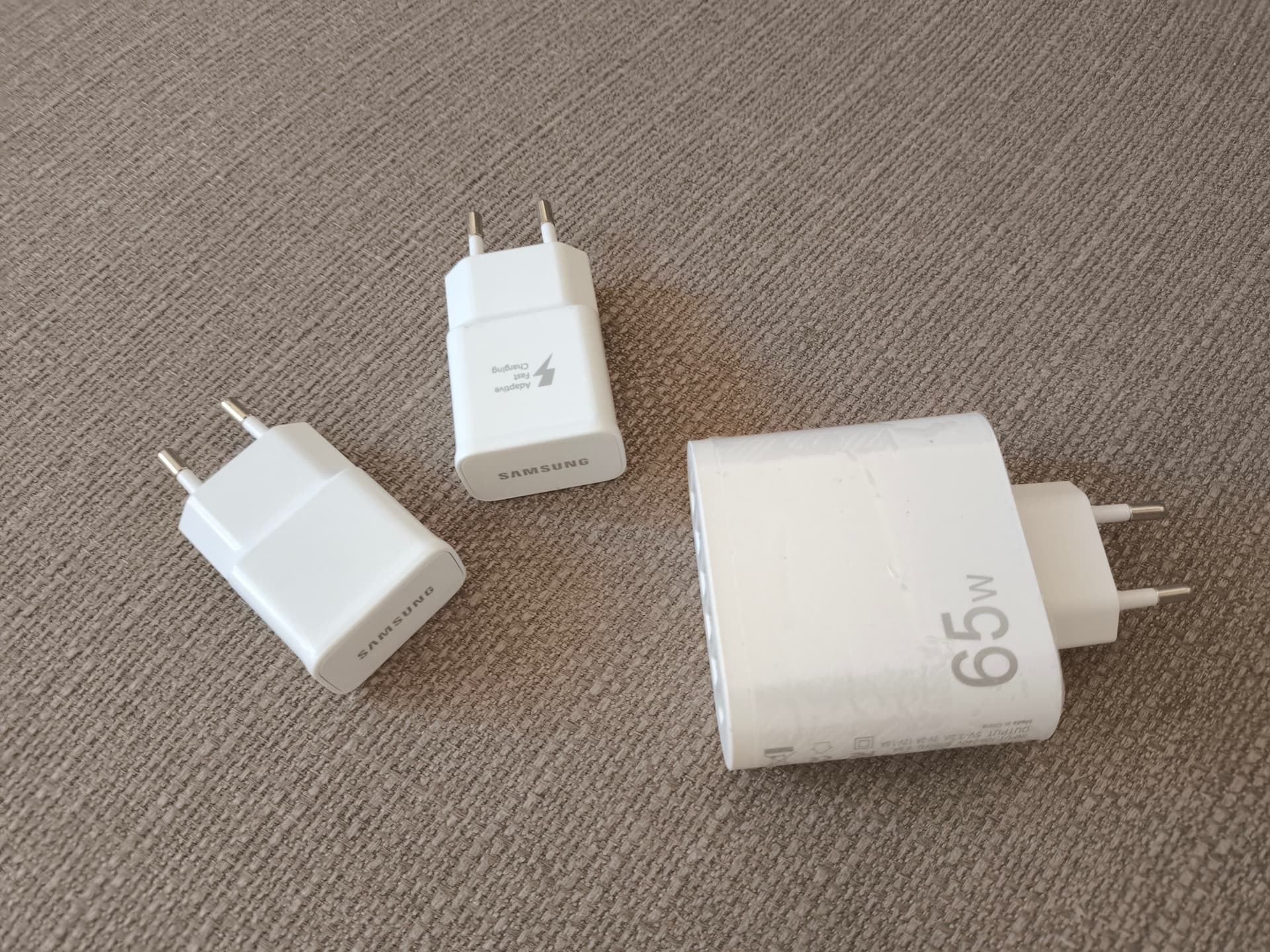

Ottengo questo pessimo risultato solo cambiando l'alimentazione :
  • da PC va sempre tutto bene. Un test di 13 giorni di fila non ha rilevato alcun problema.
  • con alimentazione alla parete arrivano le ÿ nel file destinazione.
Specifico che la zona della misura è sempre la stessa, nel raggio di pochi centimetri. Lo dico perchè ho pensato ad interferenze elettromagnetiche.
Il cavo che uso in entrambi i casi è sempre lo stesso.

Nei test "a muro" hai provato alimentatori diversi?
Sì questi più un altro
Ho provato anche con il connettore nero e un trasformatore col positivo al centro come diceva @gpb01 qui ma il risultato è lo stesso: ho un comportamento veramente strano.
Qualcuno ha qualche idea?
:frowning:
... il PC normalmente ha una connessione a "terra", gli alimentatori che illustri NO ... potrebbero essere disturbi sulla rete di alimentazione. :roll_eyes:
Guglielmo
Vediamo se ho capito. Scusami ma non sono molto bravo.
Secondo te potrebbe essere perché manca la massa a terra negli alimentatori che uso. Il filo giallo e verde che sta in mezzo.
Giusto?
Ma essitono trasformatori da muro con la messa a terra? Ho cercato un pò ma trovo solo fase/neutro non fase/neutro/terra
Questa è la prima differenza che mi viene in mente tra le due alimentazioni ... :roll_eyes:
Guglielmo
La seconda differenza, ma non sono un elettronico perciò non so se influisce, è che quelli NON sono alimentatori veri e propri ma sono pensati per caricare i cellulari.
Sta sera provo con un alimtatore da 12V e 1A sempre con positivo al centro che era nella scatola del connettore di un Box di un hard disk esterno per PC.
Anche quello non ha la terra, però 'esco' dal perimetro dell'alimentazione per smartphone/tablet come hai suggerito.
Vi faccio sapere nelle prossime ore.
Puoi comunque aggiungere un collegamento a terra..

Per la terra, puoi fare la prova con un piccolo apparecchio con spina a tre poli, collegando il negativo di Arduino al metallo dell'apparecchio.

Sapresti indicarmi il tipo di apparecchio di cui stai parlando? Un link, un codice o qualcosa di simile?
Un apparecchio che hai in casa che disponga di una spina a tre poli.
