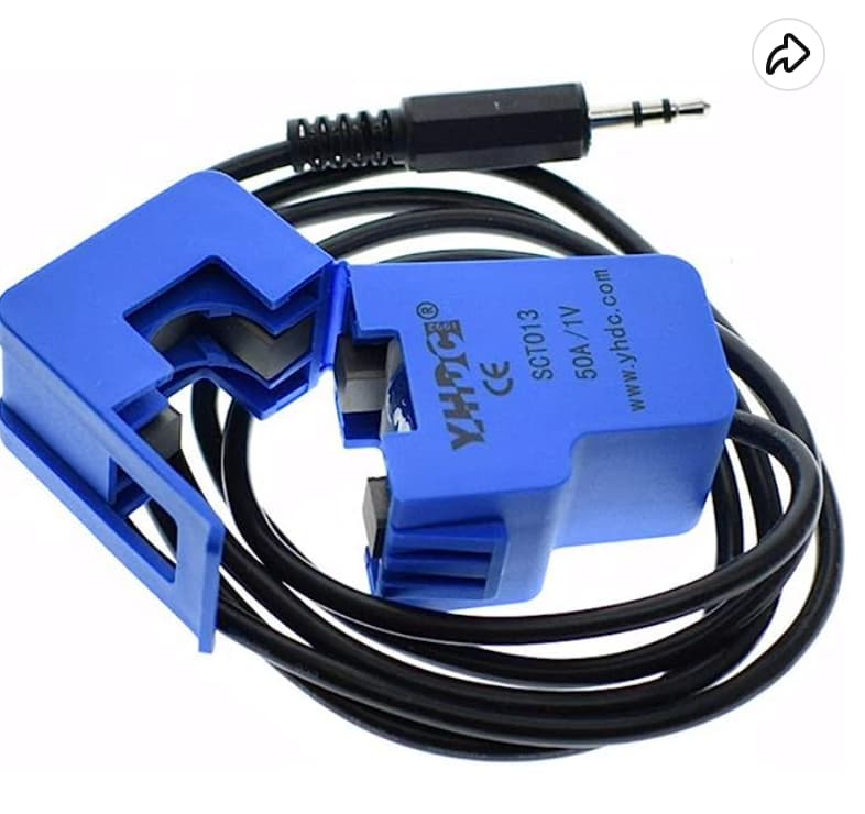

Bonjour, je n'arrive pas bien à situer si c'est un circuit amplificateur inverseur ou amplificateur différentiel. La CT qui lui est raccordée arrive sur ses deux entrées (V- et V+). Ne devrait on pas avoir juste une sortie de la CT qui arrive sur V- et l'autre à la masse?
Le circuit permet de mesure le courant alternatif qui passe dans la phase d'un appareil et ensuite de l'amplifier. La CT à un rapport de 50A/1V.
Bonne journée
( schéma corrigé suite aux échanges dans ce fil de discussion)

Je pense effectivement qu'il manque une connexion entre l'entrée - et la masse Et du coup c'est u inverseur.
Tel qu'il est, comme on peut considérer qu'il ne passe pas de courant dans les entrées de l'AOP, il ne peut donc pas passer de courant dans le CT, et donc pas dans la 2kΩ et pas non plus dans la 6,8kΩ. Si la CT délivre une tension, même faible, l'AOP doit saturer. On va retrouver en sortie soit 0V soit 5V et cela ne dépendra pas du courant.

-une résistance ('burden') est peut être présente dans le capteur ?
-le symbole du jack fait peut être l'impasse sur une masse qui pourrait être reportée sur S quand le jack est enfoncé ?
C'est une CT Courant/Tension et pas Courant/Courant auquel cas il faudrait une Burden en // de la CT.
Dans le cas présent, la résistance est déjà dans la CT donc aux bornes de la CT on à 1v au secondaire pour 50A au primaire.
La tension présente aux bornes de la CT est une tension Sinusoïdale pas une tension continu.
Ce que je cherche à comprendre c'est pourquoi les deux sorties de la CT sont reliées au deux entrées de l'AOP ??
parce que le schéma , tel quel n'est pas correct....
Vu ce qui est dit de la sonde il me semble que l'entrée + de l'ampli op devrait être maintenue à Vcc/2 (ce qui ne figure pas dans le message originel)

Tout dépend aussi du courant maximum que l'on veut lire. Je ne connais pas encore le OPA2340, mais en supposant qu'il soit rail to rail et que l'on veuille 0 à 5V en sortie, soit 2,5V crête ou 1,7Veff, si on veut aller jusqu'à 50Aeff max il faut un gain de 1,7 pour le rapport R4/R5. Si on ne veut aller que jusqu'à 25A, les résistances sont bonnes.
