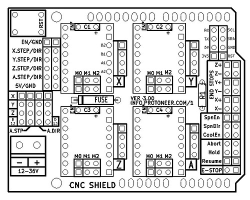

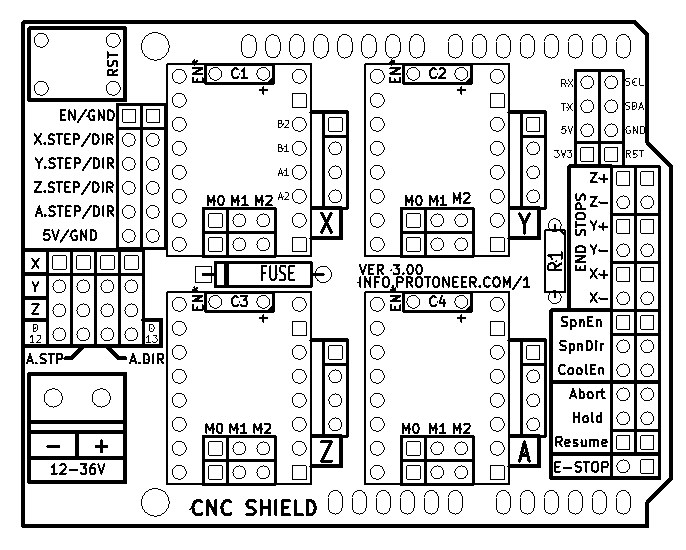

Par contre, je me pose une question. Plutôt que de connecter le GND sur le CNC Shield, ne faudrait-il pas plutôt connecter le "+" du CNC Shield 88?
Je ne comprend pas trop comment les endstops vont envoyer les infos au GRBL...?
Voici le schéma du CNC Shield :
les entrées correspondantes du shield sont raccordées a l'arduino
