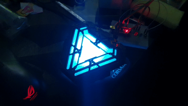

Salut tous le monde!
Je suis encore débutant et j'ai beaucoup de mal à gérer une variable (j'ai pas encore la logique ^^)
Je joue pas mal avec des leds néopixels en ce moment et la je voulais faire des leds allumé fixe et des leds randoms en fading pour faire un effet de fluctuation d'énergie.
Le truc , et ça me parait logique, c'est que je fais varier le setBrightness, et forcément en faisant ça je fais tous varier.
En isolant mes leds autrement dans le programme, dans le loop ou même dans le setup, les leds ne restent pas allumé en fixe, le programme de fading "écrase" la commande que j'essaye d'imposer.
Je vous montre une esquisse de ce que j'essaye de faire.

Je pense que je devrai utiliser des variables, mais je ne sais pas comment m'y prendre, ça ne me saute pas encore aux yeux.
Merci pour votre aide.
Cette fonction gère la luminosité de manière globale.
Pour gérer la luminosité d'une LED, il faut le faire avec setPixelColor()
ArcReactorMk50.setPixelColor(i, ArcReactorMk50.Color(R, G , B));
Par exemple, pour CYAN tu as défini R=0, G=255, B=255
Si tu veux faire pulser une LED en conservant la couleur CYAN, il faut maintenir l'égalité R = G et faire varier la valeur que tu affectes à ces 2 variables.
Merci beaucoup fdufnews!!
En fait j'aurai du y penser, c'est tellement évidement maintenant que tu le soulignes ^^.
La j'essaye de varier le programme avec millis (ça me permet d'apprendre à l'utiliser déjà)
Et par la suite se sera une meilleur habitude que delay je pense.
la j'ai réussi la première variation du fading mais la deuxième ne s'exécute pas, je pense que je dois mettre une condition avec une valeur booléenne pour valider la première partie et passer à la suivante..
Je vais plancher sur le sujet.

effectivement , ça fonctionne mieux.
Comme tu dis jpbbricole, je ne vois pas de progression , le temps d'attente correspond en fin de compte à un délais d'allumage donc bof, pas de progression. faut que je réfléchisse à ça.
De plus je n'arrive pas à faire la décrémentation (surement du fait que la première partie est mal interprété.
Pour la couleur Cyan, c'est absolument volontaire! c'est pour un réacteur arc dans iron man pour ceux qui connaisse, j'ai modélisé le coeur et la je m'attaque à la programmation , par la suite viendra le schéma élec avec batterie ect.
la j'en suis la:

Merci les gars,
fdufnews J'ai bien compris le code ducoup et c'est bien plus simple écris comme ça.
J'éspère qu'avec le temps j'aurai plus la facilité de penser comme ça ^^.
jpbbricole merci pour l'alternative, mais la le but était de se passer de delay ducoup, j'éssaye d'apprendre à gérer le millis, plus je serai habitué avec, plus se sera facile pour les montages complexe.
Merci =)
Voila le programme final, une tuerie je vais poster une photo et j'espère une vidéo avec mon téléphone.

Il faut que tu apprennes à te servir des tableaux, tu diminueras énormément la taille de ton code...
et aussi
https://www.locoduino.org/spip.php?article227
20220312_184949_1
Merci je vais aller voir ça!
dans l'initialisation , faire par exemple int i [0,1,2,3 ...]
C'est ça ?
Dans la suite du code c'est compliqué, à l'instant T chaque leds ne peut utiliser de variable commune enfin de compte.
