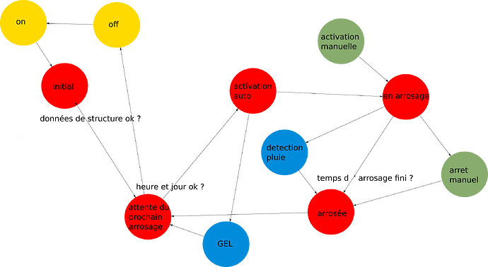

j ' essaie de mettre ca en place proprement pour l' arrosage , car a ce niveau là c ' est encore pire que pour la gestion des relais .
est ce que cela semble correct pour l' arrosage ?
L'image est coupé, c'est normal ?
oui je debute avec inscape ... toute 1ere fois que je m' en sers desolé .
c ' est rectifié .
Je pense que tu devrais ajouté un état mise en service de l'arrosage, renommer arrosée par mise hors service de l'arrosage.
du coup dans
l'état "attente du prochain arrosage" : tu attends que le jour et l'heure arrive.
l'état "mise en service de l'arrosage": tu active tes relais et passe directement à l'état "en arrosage"
l'état "en arrosage": tu attends que le temps expire pour passer à l'état "mise hors service de l'arrosage"
l'état "mise hors service de l'arrosage" tu désactive les relais et passe directement à l'état "en attente du prochain arrosage"
En gros dans chaque état tu fais qu'une seul chose.
effectivement ca parait logique .

dans un 1er temps , c ' est pas forcement une bonne idée c ' est sur ... mais je pensais me cantonner a la machine a etats uniquement pour le mode automatique ( et ne pas y inclure le mode manuel )
j ' ai corrigé le schema :
oui c ' est ca .
pour les capteurs :
l ' hiver , si il fait trop froid en cas de gel par exemple , ne pas arroser .
si il pleut inutile d ' arroser aussi .
Je partage l'avis de @J-M-L ca vaut le coup de réfléchir un peu avant de ce lancer dans le code.
Les actions manuels peuvent être un cas particulier de la machine à état ou partie intégrante des états suivant ce que tu veux faire.
Par exemple tu peux déclencher un arrosage manuel via ton application Web, qui lance l'arrosage mais pour le même temps déterminer dans ton programme que l'arrosage automatique.
Ou alors, qui ne s'arrêtera uniquement par une action d'arrêt manuel, mais qui peut aussi être ou pas dans un de tes états.
En gros avec ton serveur HTTP, tu peux faire passer ta machine d'un état à l'autre, sans forcément que la partie manuel ne génère des états spécifiques.
Mais pour ça il faut réfléchir un peu à ce que tu veux faire.
Personnellement je ferais que ta machine à état gère tout tes cas, cela simplifiera ton code et donc sa maniabilité future, comme l'intégration de différent capteur.

Pour l' arrosage , je n' ai pas encore trop reflechi a la question , mais le code actuel , fait deja pas mal des fonctions proposées par @J-M-L .
je ne pense pas cependant , avoir besoin de :
  • déclenchement manuel / arrêt manuel , bien que ce soit deja fait , et c ' est pas vraiment le plus difficile a gerer au cas ou .
  • déclenchement manuel / arrêt sur condition d'un capteur . a part pour le cas ou il se met a pleuvoir , pas tres interressant .
Le reste me parait essentiel .
Si il est inutile dans cette fonction tu le supprime du switch, mais tu le laisse dans l'énumération si il est utilisé ailleurs.
Merci pour ta reponse .
c ' est fait .
je ne vois pas comment je pourrais realiser une seule machine a etats directements qui gere tout cela a la fois .
Pour moi qui n' ai pas l' habitude c ' est trop . je n' arrive deja pas a realiser un shcema correct de cette machine alors ...
bref , pour commencer petit ( a mon niveau quoi :sweat_smile: ) , j' essaie dejà de mettre en place ce que j ' ai evoqué precedemment .
je sens que certain vont crier au loup , mais bon , je fais comme je peux :stuck_out_tongue:

il ne faut faire qu ' une seule et unique machine pour gerer tout ca ...
Du coup il va falloir que je creuse un peu plus pour au moins trouver un schema partiquemment bon .
On en vient toujours à la même chose, pourquoi t'embêter avec les pointeurs et un ID100, alors que utiliser partout l'indice de ton tableau serait bien plus simple.
Tu aurait accès partout à l'élément de ton tableau et tu peux passer cet indice en paramètre de la callback asynctask
Oui vouloir gérer les états dans un tas de fonction qui font aussi les actions est plus difficile à suivre.
Dans un machine à état, un état décris un état pas forcément une action :slight_smile:
En tous cas cela semble bien avancé même si tu ne vois pas vraiment de progrès sur le fonctionnement, j'ai quand même l'impression que tu structure de mieux en mieux ton programme :slight_smile:
les pointeurs ou un indice tableau ca ne change pas grand chose je pense , a part eviter de faire des boucles a chaque fois dans le code , avec les pointeurs elle se fait en permanence si j' ai bien compris et s' active automatiquement lors d ' un changement d' etat .
l ' ID 100 je l' ai completement viré . ca paraissait utile avant , mais maintenant plus .
il ne reste plus qu ' a faire une " vraie " machine a etats complete " .
Sauf que je ne vois pas trop comment y inclure les " boutons manuels " ( actions manuelles ? ) dedans celle automatique .
le schema est donc indispensable pour pouvoir ensuite coder tout ca .
Alors je suppose que pour certains ca doit etre simple , mais j ' ai du mal a visionner la chose surtout au niveau des etats auto / manuels , j ' essaierai ce soir de faire un vrai schema qui inclue les actions manuelles .
comment faire la distinction entre manuel et auto ? y en a til besoin seulement ?
est ce que pourrais simplement fusionner les enumerations etats et etats_auto de arrosage ?
voici un nouveau schema de la machine , qu ' en pensez vous ?
