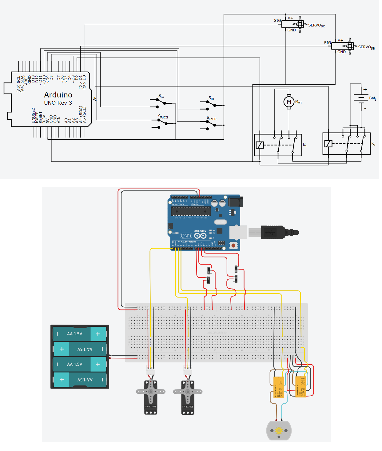

Les servos, s'ils sont petits, peuvent être alimentés à même la carte. La masse à la masse, le + a 5V, et le signal sur la broche de l'Arduino qui doit le commander. Les signaux de servos sont simplement... des signaux, donc pas de risque de ce coté-là.
Les interrupteurs et les contacts fin de courses peuvent aussi être branchés directement aux broches.
Pour ton moteur en revanche, il va te falloir un circuit de "puissance" (tout est relatif). Sa consommation étant largement supérieure à la capacité du micro-contrôleur, tu grillerais ce dernier en moins de temps qu'il n'en faut pour voir apparaître un petit nuage de fumée. Un shield peut être une solution, je suppose que des transistors adaptés peuvent en être une autre. Mais mes connaissances en électronique sont assez faibles, je laisse donc à d'autres le soin de répondre correctement.

Mon père (ex-automaticien qui m'aide un peu sur le projet) a eu pour idée d'utiliser des relais électronique afin de pouvoir inverser la polarité et de séparer l'alimentation de la carte par rapport au moteur.
Voici ce qu'on a pensé faire :
(lien si trop petit : https://www.pixenli.com/images/1482/1482486192072519800.png)
Il faut savoir que le simulateur a quelques limites, aussi :
Les piles sont normalement reliées à la carte arduino à la place du cordon USB (on effectue la séparation à ce niveau là)
Nous avons mis 4 switchs identiques mais ils sont chacun représentatif des interrupteurs et des Fin de course (ils sont annotés sur le schéma)
Qu'en pensez-vous ?
Je me lance sur la programmation à partir de ce modèle, encore merci pour toutes vos aides :slight_smile:
