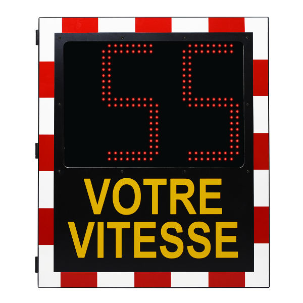

ben avec un radar comme les policiers ou alors un radar pédagogique (affiche la vitesse des véhicules mais également un texte visant à inciter les usagers en infraction à modifier leur comportement sans les verbaliser)..
ces produits fonctionnent bien mais jetez un oeil au prix... bon outre leur marge, c'est parce qu'un bon radar ça coûte cher et les composants qui dorment dehors aussi
par exemple le panneau ci dessus a les caractéristiques suivantes:
  • Vitesse : de 1 à 199 KM/H
  • Précision : ± 1 KM/H
  • Radar : 24.125 GHz - 5 mW (K-band)
  • Radar type : Directionnel
  • Distance de mesure : de 0 à 100 m
  • Visibilité du système : 200 mètres
  • Température supportée : - 20° C à + 50° C
