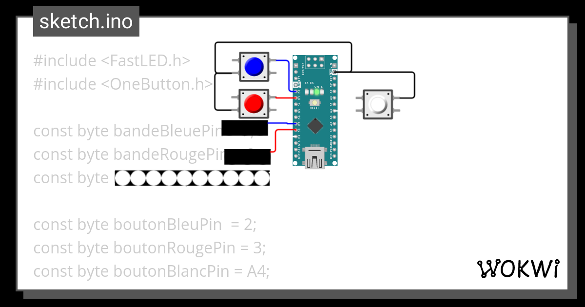

j'ai repris votre sketch mais je ne vois pas ou mettre l'info que de base les leds sont blanche
fill_solid(ledsStrip, nbStrip, CRGB(248, 242, 242));
j'avance un peu je commence à comprendre mais je n'ai pas les subtilités encore
https://wokwi.com/projects/349061749967684178
je pense ne plus être très loin du résultat attendu mais la je sèche
voici le code avec 3 boutons et les 10 Leds blanches qui sont allumées au départ.
à vous de gérer ce que vous voulez faire des LEDs blanches et du bouton blanc. Son appui court appelle la fonction appuiBlanc() et un appui long appelle la fonction appuiBlancLong() qui pour le moment ne font rien à part imprimer un message sur le moniteur série.
J'ai changé le nom de certaines constantes pour que ce soit plus lisible et mis le bouton blanc sur A4 parce que c'était plus joli, le fil ne traversait pas la Nano :slight_smile:
à tester ici

Merci J-M-L,
Alors je souhaite après avoir cliquez sur le bouton blanc avoir des LED rouges à la place des 10 Leds blanches déjà allumées. J'ai modifié le code mais je ne comprend pas pourquoi ça ne fonctionne pas.
https://wokwi.com/projects/349126053937021523
dans cet exemple
un appui long sur le bouton blanc alterne la couleur entre rouge et blanc

ok j'étais loin du compte !
du coup il faut que je rajoute une condition car quand je relache le bouton tout doit redevenir blanc.
ok donc ce n'est pas un appui long qui doit déclencher mais juste le fait de tenir enfoncé ça allume puis au relâchement ça éteint ?
tenez jetez un oeil à cela

Bonjour, super c'est exactement ce que je voulais obtenir TIP TOP
MERCI BEAUCOUP
De rien. Étudiez le code pour bien comprendre
