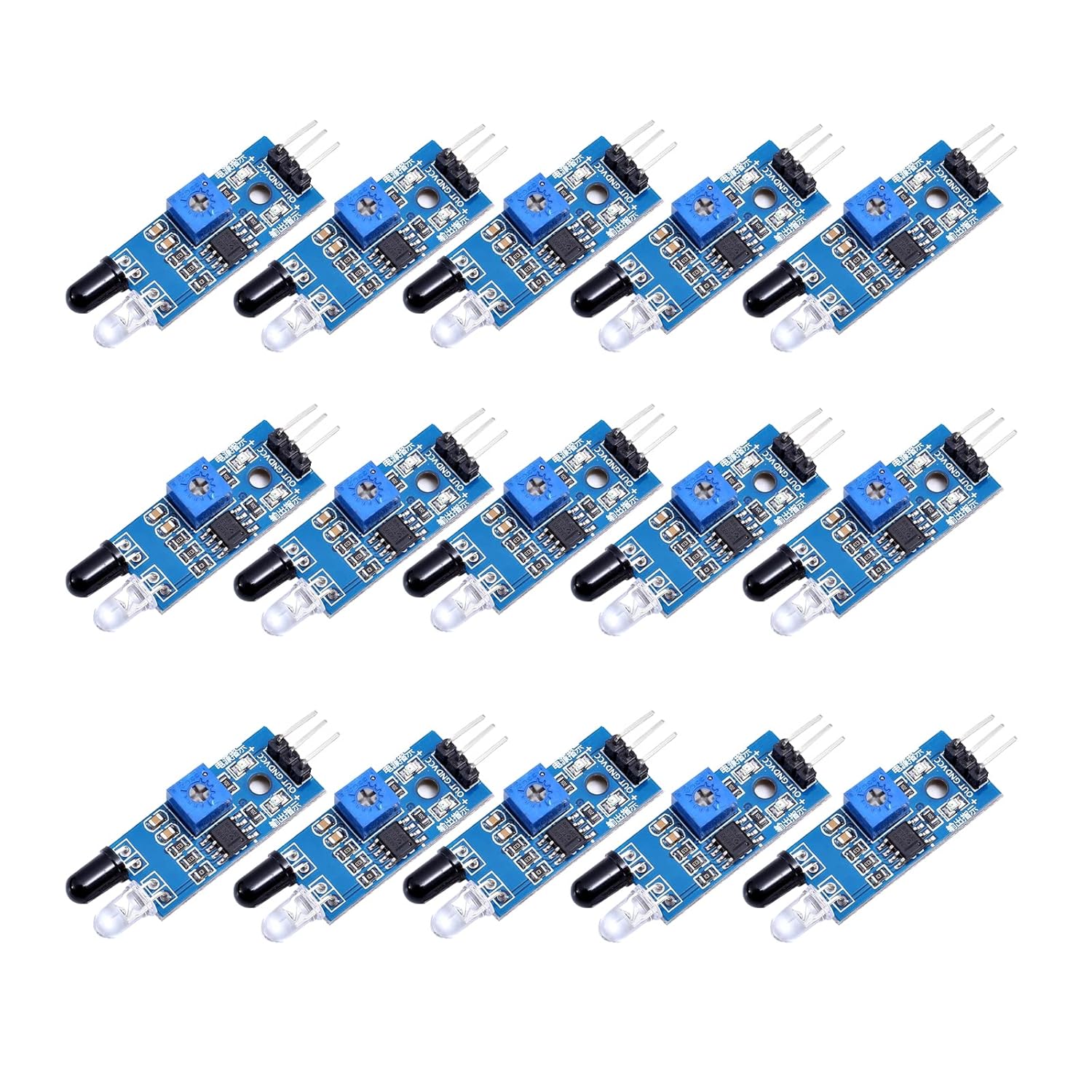

I sensori IR li ho acquistati su Amazon e sono i seguenti

Per i sensori sarebbe utile un link
Però non prevedo problemi
Il link degli IR è questo:
Come posso collegarli ?
Banalmente il più al positivi di alimentazione
Il meno al negativo di alimentazione
E intanto vedi se funzionano
E poi l'uscita ad un qualsiasi piedino di arduino
