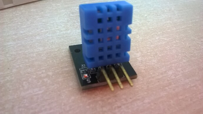

ok… posto lo schema (è il primo che faccio quindi sarà sicuramente orribile e in più non sapevo come collegare lcd!!!) Lcd è collegato tramite il PCF8574AT. Funziona tutto correttamente. però ogni tanto inizia a fare dele letture sistematiche errate del tipo: H%41 t°27 poi salta a H%27 t°23 poi ritorna al valore iniziale e continua a fare questo ciclo finchè non riavvio il programma.

Hai sbagliato a collegare il sensore. Il piedino che hai collegato a GND va lasciato libero e quello che hai lasciato libero va collegato a GND.

Attilio, grazie della risposta… ho schematizzato con il sensore che c’era dentro al sw. Il mio sensore ha 3 piedini xchè è montato su una basetta. Allego foto!!! cmq stamattina non ha mai fatto lo scherzo di saltare i valori
Potrebbe essere anche un falso contatto sui collegamenti, con i cavetti volanti sulle breadboard e sui pin di arduino può succedere.

Ok Grazie delle dritte!!!! Provo a ricollegare il tutto e vedo se il problema si ripete!!!
