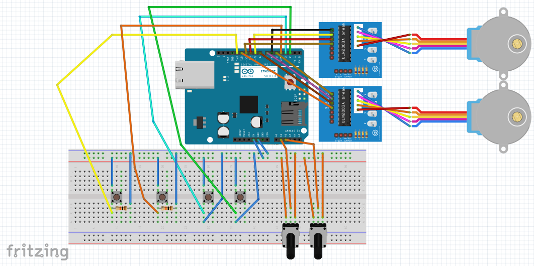

Ajout d'arrêt de moteurs pas à pas à la deuxième pression d'un bouton poussoir
Bonsoir
Sur un montage comprenant 4 boutons poussoir et deux moteurs pas à pas avec chacun leurs drivers, j'aimerai que le premier bouton fasse faire un pas au premier moteurs à chaque pression, que le deuxième fasse faire un pas aux deuxième moteur, que le troisième fasse faire tourner en même temps les deux moteurs à l'infini dans le sens positif à la première pression et les arrête à la deuxième pression, et que le quatrième bouton fasse la même chose que le troisième mais en faisant tourner les moteurs dans le sens négatif à la première pression.

Tout est presque bon: Le soucis est qu'après avoir essayé plusieurs fois de faire avancer les moteurs de 0 pas à la deuxième pression, ces derniers continuent de s'arrêter que lorsque l'on reste appuyé sur le bouton. Comment modifier le programme de sorte à amener les moteurs à s'arrêter lorsque l'on appuie une deuxième fois sur le bouton qui les à fait se mettre en mouvement ?

Les boutons type MTbutton sont des boutons type sonnette.Un appui appelle une fonction, un relâchement appelle une autre fonction.
Pour les boutons 3 et 4 si on veut deux actions différentes parce qu'il y a deux appuis, c'est plus simple de prendre des boutons MTcheckButton. Ceux-ci deviennent actif (on se fiche qu'ils soit actifs) au premier appui et appellent une fonction, et au deuxième appuis, comme ils se désactivent ils appellent une deuxième fonction. Ici c'est le fait qu'une fois sur deux on appelle la première fonction, et une fois sur deux la deuxième.

  • Sur le schéma, le 5V et le GNG ne vont pas sur la plaquette. Les boutons et les potentiomètres sont dessinés non alimentés. C'est un oubli sinon les boutons et les potentiomètres ne fonctionneraient pas.
  • si on câble les boutons entre GND et une entrée, il n'y a pas besoin de résistance, une pullup est mise automatiquement à l'initialisation du bouton. A condition de ne pas mettre
    pinMode(pinBoutonTreize, INPUT);
    qui enlève le pullup (cette instruction venant après la mise en place du bouton)
    L'avantage de la pullup interne est que cela diminue le câblage.

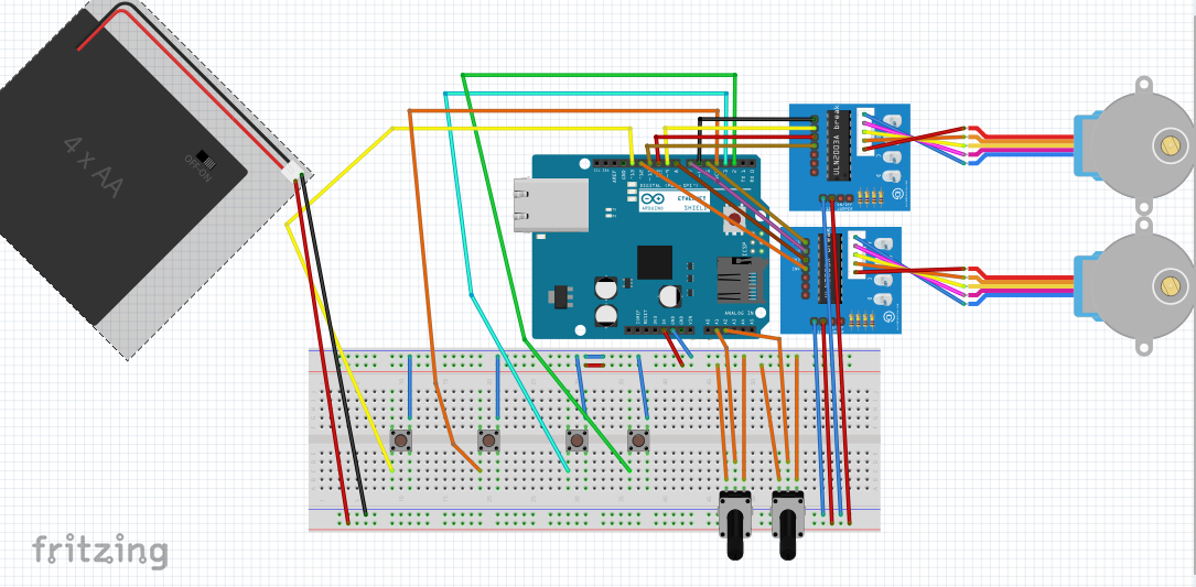

Bonjour
Merci; Il est vrai que j'avais omis d'ajouter l'alimentation sur mon schéma comme ceci:
Lorsque j'ai ajouté l'"include" et modifié les deux lignes des boutons 3 et 4 sans rien changer au montage, les moteurs ont fonctionnés au départ comme voulu puis ont cessés de tourner.

J'ai alors modifié le câblage au niveau des boutons comme ceci:
Alors les moteurs se mettent tantôt à tourner d'un pas, tantôt à ignorer les pressions sur le boutons. Toujours avec le même câblage et en enlevant la ligne:

Maintenant que j'ai le schéma complet des boutons, il m'a saute aux yeux s'ils ne sont pas câbles correctement. Quand on appuie dessus ils font un court-circuit car ies boutons 3 et 4 sont entre 5V et Gnd.
La bibliothèque met les Pullup. Les bouton (tous) doivent être mis entre Gnd et une entrée. Pas de résistance, pas de 5V
Les poussoirs ont en plus 4 bornes deux à deux reliées. On garanti que cela fonctionne si on prend les bornes en diagonale. Si on prends deux bornes du même côté, il faut absolument vérifier que c'est le fond côté. Sur plaquette d'essais, prendre systématiquement les bornes en diagonale. En réalisation, on se méfie, mais on peut profiter des bornes reliées pour faire des straps gratuits

Y a t il quelque chose que j'aurai mal compris ?
Le programme et le câblage semblent bons.
Il y a le presque que je ne comprends pas. C'est bon ou pas? Presque correspond à non.
Si cela fonctionne un moment puis s'arrête, la première cause c'est l'alimentation. Arduino ne serait pas alimenté en 12V par hasard?
Si tu alimentés les pas à pas avec une alim sous dimensionnée, au début cela fonctionne, puis l'alim ou le régulateur chauffe et ne peut plus délivrer le courant. Et on a un plantage.
Comment est alimenté l'ensemble?
Un pas a pas c'est 200mA. Il faut que l'alim puise donner au moins les 450mA. Alimenté par exemple via le connecteur USB avec un chargeur de portable
Bonsoir
Au temps pour moi: j'ai omis de précisé dans mon schéma ou vont les fils d'alimentation des drivers. L'arduino est alimenté en via son câble branché à un PC et les drivers sont également relié au 5V et au ground de l'arduino comme ceci:
J'ai dit presque car le montage et le code fonctionnent correctement au départ. Puis après avoir appuyé un certain nombre de fois sur les boutons 3 et 4, les moteurs finissent par ignorer les pressions sur les boutons. Parfois après s'être mis en marche les moteurs refusent de s'arrêter après un second appui sur le bouton qui les a mis en marche. Je craignait que ces modèles de drivers surchauffent avec 12 V alimenter par un chargeur. Dois je donc alimenter mon montage comme ceci avec un chargeur à la place du boitier noir ?
Cordialement
Il existe deux familles se 38BYJ48: ceux qui sont des 5V et ceux qui sont des 12V . Alimenté un moteur avec la tension prévue le fait déjà chauffer pas mal. Si ce sont des moteurs 5V les alimenter en 12V les fera griller. Si ce sont des 12V, les alimenter en 5V fera qu'ils ne chauffer ont quasiment pas, mais cela diminue le couple par2,4.
Le driver ULN2003 fonctionne dans les deux cas. Les moteurs 12V consommant moins de courant, l'ULN chauffe moins avec les moteurs 12V qu'avec les moteurs 5V. Il n'y a pas de soucis pour eux.
Les moteurs peuvent tirer 200mA chacune si ce sont des 5V, ce qui fait 400mA cela peut faire trop pour le PC. C'est pour cela que je conseille de voir avec un chargeur de téléphone.
Autre possibilité, ne mettre q'un moteur par exemple en débranchant le +5V d'un ULN. Celà tire moins de courant
