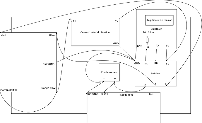

Effectivement nous avons déjà un convertisseur sur notre carte électronique, je vous joint un schéma de notre carte. Est-il possible en sortie de ce convertisseur de ressortir deux câbles afin d'utiliser ces 5V alors qu'ils sont déjà utilisé pour alimenter l'arduino?

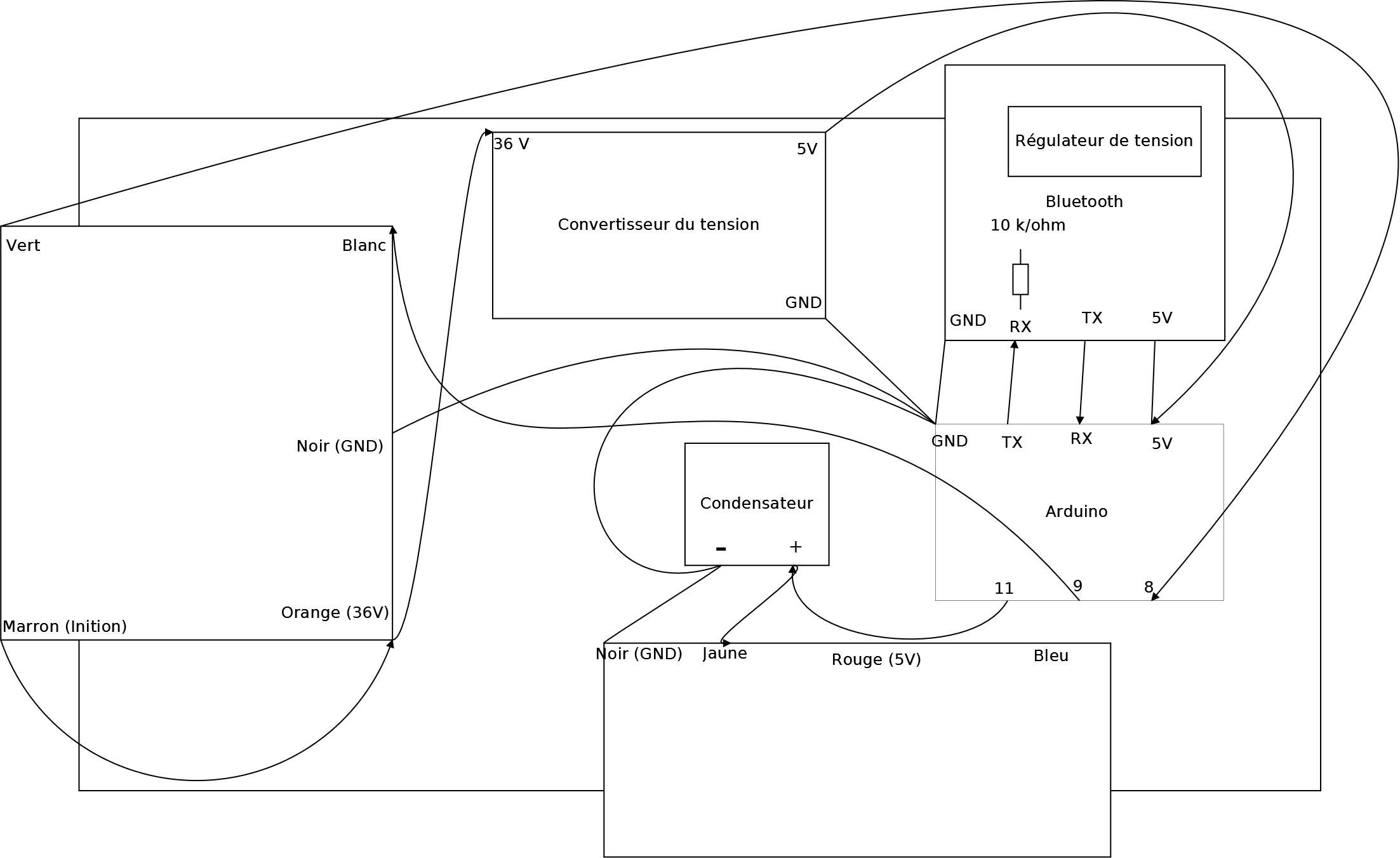

Nous avons déjà un convertisseur de tension présent sur la carte électronique qui transforme le 36V en 5V afin d'alimenter l'arduino (voir schéma ci joint). Nous voulions savoir si il était possible de réutiliser les 5V obtenu en sortie de ce convertisseur (en parallèle?) afin de charger un smartphone?
Bonjour,
Quel courant max est capable de délivrer ce convertisseur de tension ?
c'est bien pour cela que je vous demande la puissance dispo. vous aurez bien 5V en entrée de votre téléphone si vous mettez l'arduino en parallèle avec le téléphone, la question reste quel courant sera "tiré" par les 2 en passant par votre convertisseur.

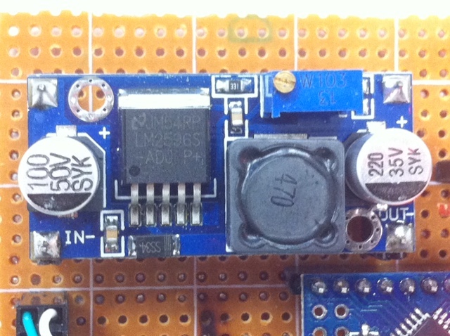

Je ne connais pas les références exactes du convertisseur, nous reprenons et modifions le travail d'un ancien groupe et n'avons pas réalisé la carte. Impossible de récupérer les informations quelques part. J'ai néanmoins pris en photo le module, si jamais vous le connaissez (photo ci-jointe).
Personne ne saurait me dire?
Merci.
On voit la référence LM2596S sur la photo. Une petite recherche sur Internet et tu pourras répondre à certaines questions posées plus haut.
