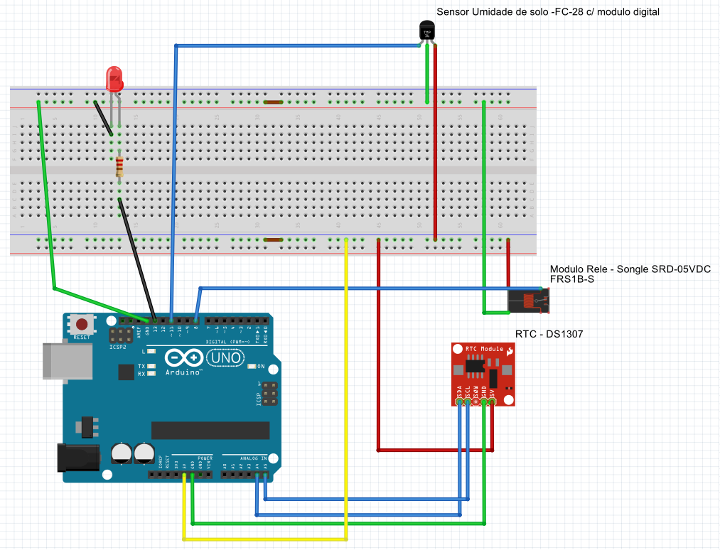

Estou precisando de uma ajuda com um sistema de irrigacao que estou montando, sou novo nesta area de eletronica/arduino e tenho um conhecimento bem basico ainda, mas vamos la... Os componentes que estou utilizando sao:
-Arduino UNO
-Modulo Rele Songle SRD-05VDC (da china)
-Sonsor de umidade do solo FC-28 (com conversor digital.. acho que eh isso kkk)
-Modulo RTC DS1307
-LED
Funcao: o Rele ira ativar uma valvula solenoide em um horario determinado do dia validando se o solo esta seco ou nao.
Problema: quando o sensor identifica o solo seco ativando o rele, as vezes acontece do rele ativar o restante dos modulos, ligando o led, ativando o sensor e ativando o rele (o que nao deveria ocorrer), neste caso ele fica ligando e desligando repetidamente... as vezes (nao sei dizer pq) ele funciona corretamente, porem a luz do DO do sensor fica levemente energizada (o que indica que tem algo errado.. kkk.)
Segue o circuito como esta:
Segue um video do que ocorre (desculpe a qualidade do video...)
Obs: Ha momentos que funciona normal... :~
Segue o Codigo:

Obs: O codigo esta bem pobre... nao foquei nele uma vez que nao tenho certeza do circuito...
O que estaria errado? O que estaria faltando nessa joca kkk?
Desde ja agradeco a vossa ajuda!
Não faltou um driver pro Rele ali? Coloca um BC546//BC337 (qualquer coisa na verdade) para acionar o Rele, e um diodo comum em paralelo com a bobina
transistor:
base-----1k-----D8
coletor-----(fio azul rele)
emissor-----gnd
diodo:
Anodo-----(fio azul)
catodo-----(fio verde)
Desculpe, acho que não informei no desenho... mas o Rele é um desses:
mesmo com este modulo precisaria do diodo?
Na minha óptica o problema é que o conversor digital é de fraca qualidade. O facto de o led se mostrar com a luz fraca, quer dizer que nesse ponto ele está a receber o sinal de sensor seco seguido de sensor molhado consecutivamente e muito rápido.
Pode ser feito um debounce a esse sinal, que deverá atenuar esse efeito, pode ser configurado um valor mais extremo para o fornecimento do sinal digital de saída, ou pode ser procurado outro conversor. Também se pode eliminar esse conversor digital e enviar o sensor analógico directamente ao Arduino.
Não serás o primeiro utilizador com problemas a utilizar relés.
Já reparaste se essa plaquinha tem um snubber na bobine do relé?
Desculpem, mas o problema não é o relé. O problema está simplesmente no sensor. Vejam o vídeo, o sensor está constantemente a ligar e a desligar (daí a luz fraca do LED que indica o estado da saída do sensor) e isso não é problema do relé. Talvez alterando o valor do potenciómetro (para configurar um valor diferente) solucione o problema. Mas na realidade o único problema é a falta do Schmitt trigger no comparador desse tal "conversor digital".
Entao, acredito que nao seja o sensor, removi o sensor do circuito e o problema persistiu, se eu remover o rele, o sensor funciona corretamente acendendo o led.
Fiz outro video de como fica (removendo o sensor faz a mesma coisa):
Percebi que se eu inverter o estado do rele(no outro video eu havia feito isto sem perceber), ligando ele quando o sensor estiver molhado, ele para de piscar como no video acima, porem fica tudo travado... ele liga... desliga... o led nao acende...etc..
Ontem quando estava testando ele funcionou desta forma :
quando desliguei e liguei nao se comportava mais do mesmo jeito..
Ha a possibilidade do Rele estar "enviando" alguma carga devida a ativacao da bobina? seria pela entrada "in" dele? eu poderia utilizar um diodo em serie? (Desculpe se eu estou falando alguma besteira kkk)
Bubulindo, nao saberia lhe responder.. :~
Eu acredito que é a imprecisão do sensor. Há muita flutuação. O link que você mencionou não está disponível. A alternativa poderia ser criar um array ou um contador para obter um valor médio das medições, com isto estas variações seriam eliminadas.
