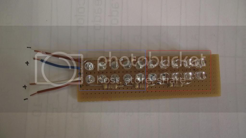

ora aí esta o meu projecto. claro k n é nada de especial, é um prototipo meu, so p teste....dps de ter tudo a fuincionar, irei personalizar a meu gosto com caixa e tudo.
neste modulo, em cd quadrado k ta as cores azul e vermelho, tem uma entrada p cada cor. ja tenh feito num bocado de pci, um transistor BD240A, conforme na imagem a seguir.
a questao é, além deste modulo, tenho outro igual...ou seja, no total tenho 4 entradas para os leds. a minha duvida é como irei fazer o programa no arduino. O exmpl que me deram do blink without delay, é facil fazer so p uma cor....isso sei fazer, agr conjuga-los para as 4 entradas e intercalar com eles todos (conforme no video anterior) isso é k ta complicado p mim...n consigo mesmo.

Olá. Primeiro não está sendo chato, pois realmente para alguém que tenha dificuldade em programar apenas aquele exemplo do Blink não basta. Segundo, sua parte elétrica ficou muito boa, devia depois fazer um tutorial para o pessoal de como fez tudo. Terceiro, vou deixar aqui um exemplo meio genérico para você com duas sequencias, mas pode implementar outras facilmente basta modificar alguns parâmetros. E se ficar mais dúvidas é só voltar e perguntar. Caso tenha alguma sequencia mais complicada que deseje explique melhor com detalhes e tempos como deseja que os LEDs pisquem e posso ajudar. Esse meu exemplo é baseado em apenas 1 botão, conforme você pressiona ele, vai mudando para as sequencias que criar. O botão está Ligado a Saída 13 e supondo que tenha apenas 1 modulo de LEDs sendo Vermelho ligado a Saída 2 e Azul a Saída 3.
