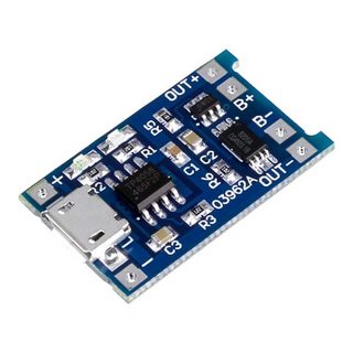

ich will mir eine kleine Wetterstation bauen, die diverse Messwerte aufnimmt, an den Blynk-Server sendet und sich dann in den deep sleep versetzt.
Das funktioniert soweit auch gut, jedoch betreibe ich sie noch mit einer Powerbank.
Das Ziel ist nun, das ganze solarbetrieben mit einem Pufferakku umzusetzen, so dass es autark das ganze Jahr über außen bleiben kann.
Hierfür bin ich auf der Suche nach einer passenden Energieversorgung/ Auslegung von Solarmodul/Akku und Ladeschaltung.
Eigentlich hatte ich daran gedacht, das ganze mit einer 18650 Li-Ionen Zelle zu betreiben (mit TP4056 Charger).

Der TP4056 ist ein Li-IonLader,
der CN3065 ist ein Li-Ionlader "for Solar powered Systems"
insofern: such dir ein Modul mit CN3065, oder das hab ich auch mal probiert Alternative.
Ich verwende 18650 und 14500 Zellen, aber auch einen Pack der halt passend für das Gehäuse gekauft wurde. Solarzelle mit 8x8cm reicht auch über lange Zeit. Meine Außenstation misst fast immer eine Spannung von 4.2V, minimum 4.1V, mit einen atmega328 auf 3.3V. Deepsleep habe ich im Sketch Spannungsabhängig irgendwo bei 3.7V parametriert, aber ich komm nie so weit runter. Alle 3Minuten ein Funk-Telegramm über LoRa, ein DHT Sensor und eine Standard-5mm LED im quasi Dauerbetrieb damit was lustig flackert.
Wichtig bei den 3.7V Zellen ist meines erachtens, dass du auch einen Prozessor für 3.3 V verwendest, nicht dass du dahinter wieder auf 5V raufgehen musst.

Die richtig Gefählichen Akkus sind die LiPos. Die sind auch in der Temperatur kritisch d.h. sie können nicht mehr soviel Leisten bzw abgeben.

@noiasca: Vielen Dnak für den Chip. Das ist allerdings ein LiPo Ladechip, oder? Genau darauf ziehlt ja auch meine frage ab, ob LiPo Akkus für mich als Einsteiger nicht zu "unrobust" sind. Wenn der Akku irgendwann einfach nicht mehr funktioniert ist das ok, wenn er allerdings explodiert oder brennt ist das nicht ok. Wäre eine andere Akkutechnologie eventuell besser? Zumal der große Voreteil von Lipos ja das geringe Gewicht/ Größe ist, was in meinem Fall aber egal wäre.

Das ist das was ich meine LiIon mit denen kann man arbeiten aber man sollte einen Tiefentladeschutz nutzen die gibt es zusammen mit der Ladeschaltung. Das sind meist diese Runden 18650 etc. Ich nutze immer welche aus alten Laptop Akkus da finden sich qualität Akkus einzelene Zellen mit teilweise 50% Restkapaziät. Das Reicht für einen ESP8266 im DeepSleep
Die LiPos sind die "Päckchen" die es auch für die kleinen RC Geräte gibt.
Bei den Kollegen von hackaday gibt es einen test von einigen LiIon charger mit vergleichen etc.
