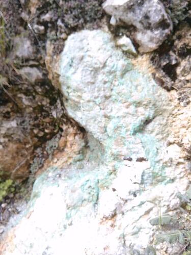

Esta tarde estaba haciendo un invento con nuestro queridos arduinos, una pequeña pcb, y mientras la pasaba por el atacador químico se me vino a la cabeza... ¿Qué es esto que me queda al final?
La mezcla por un lado es agua oxigenada normal (h202), acido clorhidríco (ClH) y obviamente cobre que es el que debe desaparecer.
Y pensando y pensando, resulta que la química no es lo mio y la tengo muy oxidada.
El resultado de la mezcla qué será. A ver si alguno me da una pista.
Solo sé que la piedra donde echo el resultado cada vez está mas bonita :D:D:D:D
Lo que esta en solución es el complejo tetracloruro cúprico ( Cu Cl4 +2) y en la piedra seguramente es cloruro cúprico

En suspension no se, pero en la piedra si es cloruro cúprico ya que con la luz coje esos tonos verdosos. la formula completa es:
H2O2 + 2 Cu + 2 HCl → 2 CuCl + 2 H2O

En realidad son dos reacciones. El Ácido clorhídrico no ataca el cobre.
El agua oxigenada es el oxidante (reacción redox)
H2O2+2H- + 2e ---> H2O
Cu -------> Cu 2+ + 2e
Cu+2 + 4 Cl- -----> Cu(Cl)4 2-
