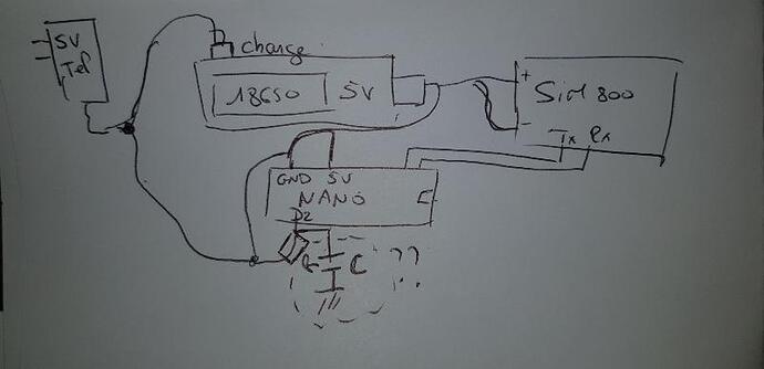

dans mon projet je souhaite "surveiller" le 5v qui vient d'une alimentation 5v (chargeur téléphone).
Je branche mon 5 v sur la pin D2.
Mon arduino est alimenté en 5v par une batterie sur le +5v de l'arduino.
Mon souci c'est que lorsque j'eteind mon +5V batterie la carte reste alimenté.C'est comme-ci mon ma carte était alimenté par la pin D2.
Je ne comprend pas trop comment ça ce fait.
Pensez vous que cela soit normal???
Merci pour votre aide.
Ps : je me sert de la borne D2 avec l'interruption CHANGE

Encore une question,

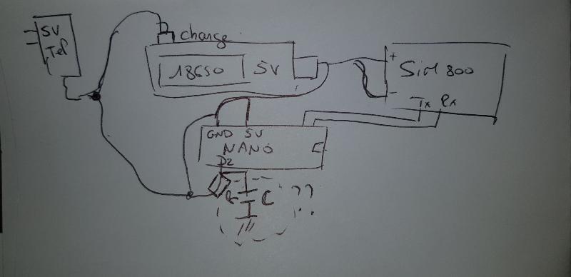

Ds mon projet ce 5v(secteur) est pris en parallèle pour la surveillance et la charge de la batterie qui alimente l'arduino, pensez vous qu'il soit nécessaire d'ajouter une capacité sur l'entrée de surveillance(sachant que la pin est configurée en interuption) ? Et si oui de quel type?
Là, désolé, mais faites un dessin (même affreux).
Normalement (mais je peux avoir mal compris ou me tromper) le secteur est converti en 5v par une alim à découpage, qui a ses propres capacités -> est il besoin d'en rajouter?
est ce qu'une scrutation disons toutes les (10) millisecondes ne suffirait pas, sans gérer des interruptions (rendent les logiciels un peu plus compliqués) ?
C pas simple je suis sur mon tel....j'en fai un des que je rentre. L alim a découpage c'est mon chargeur 5v.et la capacité pour éventuellement filtré les parasites...
J'avais pensé à une scrutation ma j'ai pensé que l'interruption serait plus optimisé (mise en veille)car le but est que la batterie prenne le relais en cas de défaillance du 5v secteur..
Mais je fais un schéma ça sera plus parlant...
Voilà :slight_smile:
Vu la charge de travail de votre nano, je ne m'ennuyerais pas à optimiser -si ça a un sens- et une scrutation serait assez réactive. (si la desrtination de votre surveillance est un hêtre humain, même après plein de caféine, des temps de réaction de 200 ms -quelques centaines de milliers de cycles...- sont exceptionnels.
Votre idée de zener (en aval de la résistance; côté arduino, donc) n'était pas une mauvaise idée : protéger l'arduino d'un éventuel défaut d'isolement, autant que faire se peut, ne ferait pas de mal; une petite capacité -100 nf, disons- pourraît parfaire le filtrage d'éventuels parasites... (là non plus, ça ne ferait pas de mal)

Pour réduire la tension de 5 à 4.2V sur une entrée digitale :
Sur le schéma R1 vaut 100KΩ pour obtenir 4.7V mais avec 180KΩ c'est OK pour 4.2V :
1MΩ + 180KΩ : V = 5V / (R1 + R2) / R2 = 5V / (1000000+180000) * 1000000 = 4.23V
Et l'entrée de l'ARDUINO à travers une résistance de 180KΩ ne risque pas grand chose, encore moins qu'avec 10KΩ.
