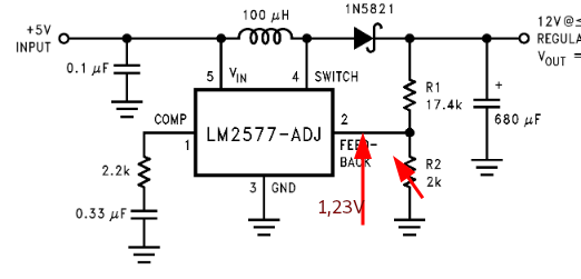

je ne comprends pas qu'il n'existe pas un module préfabriqué capable de faire ce que fait le lm2577 mais avec une entré ic2 à la place d'un potard.
Je pense qu'on devrait y arriver en montant le potentiomètre numérique en résistance variable à la place de R2 sur le schéma d'application.
Dans ce cas, la tension aux bornes ne doit jamais dépasser la valeur de la référence de tension soit 1,23V.
je ne veux pas 12v mais de 5 a 35v
La proposition de fdufnews est astucieuse et pas du tout incompatible avec la plage de tension voulue !! Elle permet d'utiliser un potentiometre numérique de base.
Voyons le schéma proposé sur la data-sheet
Quand le régulateur est comme ici en boucle fermée il maintient imperturbablement 1,23V aux bornes de R2, (Vfeedback= Vref=1,23V)
Le courant dans R2 vaut donc 1,23/2000 = 61µA
La même valeur de courant circule dans R1 , la tension aux bornes de R1 vaut donc 10,7V
Au total on a bien les 12V annonçés en sortie.
Divisons R2 par 2, (R2 = 1KOhm) le courant dans le pont diviseur passe à 122µA, en sortie on aura non pas 12V mais environ 23V si R1 garde sa valeur antérieure.
Mettons à la place de R2 un potentiomètre numérique basique utilisé en rhéostat (résistance variable) , il devient alors possible de gérer le courant dans le pont diviseur et par la même la tension de sortie du montage.
Le potentiomètre numérique travaille sous 1,23V
