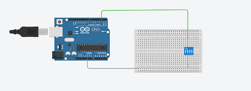

Una pregunta en cuanto a circuitos. Si quiero conectar un interruptor de la casa a la placa, con su cable de 0.5 y 5V para mandarle una señal al arduino señal de 5v en el pin 2 por ejemplo, voy a necesitar siempre conectar dicho pin con gnd tambien y en medio una resistencia? Es decir, algo como el siguiente circuito:
O sabeis si hay alguna forma de conectar mi interruptor al arduino sin que tenga que andar con las resistencias de arriba para abajo?

Perdona mi comentaio pero esos circuitos no los entiendo o no los quiero entender.
Se han popularizado entre quienes no saben de electrónica y claro son excelentes para arma un circuito no para visualizarlo.
Busca en google : arduino pull-up pull-down y ahi estan.
Al margen: mas allá que lo has hecho de maravilla con el enlace y todo, es preferible que la imagen siempre se vea. En tu caso la subes como adjunto. Asi que tu captura la bajas al disco y luego la subes como adjunto.
Esperas 5min y vas a more, luego modify y estas en Edición. Previo capturas el enlace del adjunto con botón del mouse derecho.
Y pegas ese enlace usando la etiqueta imagen del centro.
Envias y se verá.
Buenas,
He estado buscando pero al final todo el mundo lo hace con resistencias, a lo que se me ha ocurrido lo siguiente: En el simulador que de momento estoy usando hasta que mañana me llegue el arduino cuando por ejemplo le pongo al pincho 2 que me lea, si no le meto ninguna señal es como se que se activa, es decir, me lo simula como que le estan llegando 5v o lo que le este llegando. Con lo que estaba pensando, en vez de meterle 5v para activar la funcion que tenga programada, estaria bien meterle gnd? y que cuando no se meta el gnd se active, por que en principio es lo que me esta pasando con el simulador.
De no ser posible eso que acabo de contar, tambien he pensado que otra solucion para lo de los interruptores seria poner un interruptor conmutado, que le llegasen 2 cables (5v y gnd) y luego tuviera solamente una salida, es decir, que solamente saliera 1 o 0, con eso tambien se podria lograr el tema que he propuesto antes sin necesidad de ninguna resistencia no?

Si, la del dibujo es una de las opciones que dije pero representada, pero en realidad cuando el pincho del arduino no esta conectado a gnd es decir a 0v, en realidad que esta leyendo? Basura? Es decir, una señal residual o algo asi y por eso ese metodo esta funcionando?
Si usas INPUT_PULLUP para conectar un pulsador, se usa justamente la resistencia interna de esa ENTRADA. que esta conectada a 5V por eso PULL UP.
Antes te pedi que hicieras esto
Esperaba que hubieras hecho la búsqueda para evitar que repreguntes sobre el mismo tema.
Mira este link Resistencia pull up y pull down (es uno que surge de buscar lo que te indiqué), luego entenderás que el modo o 3er modo si se acepta, INPUT_PULLUP se explica justamente con estos dos comprendidos.
