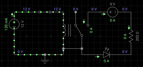

Tengo un pequeño proyecto entre manos que no puedo finalizar por el problema que apunto en el subject. Se resume en lo siguiente:
Me gustaría que un Arduino trabajara SOLO cuando se dé un corte de corriente eléctrica. Cuando la corriente retorne, el Arduino debería apagarse

con un relé normalmente cerrado podrías hacerlo, cuando circule una corriente en su bobina, este abre el circuito, y cuando deja de circular (corte de corriente electrica), el circuito que alimenta al arduino se cierra y empieza a funcionar

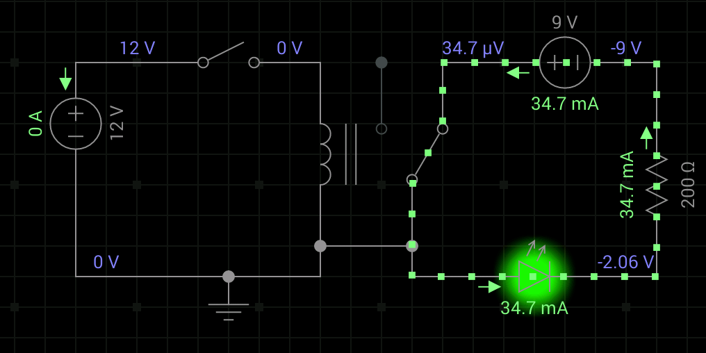

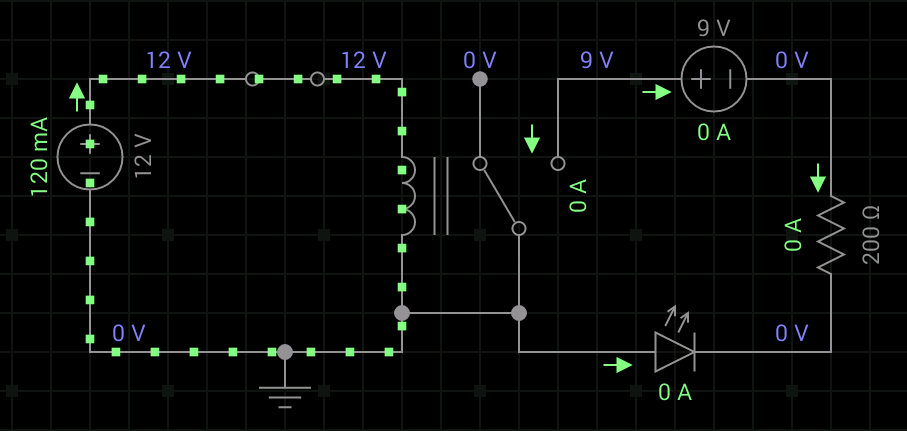

Acá te hice unos circuitos que muestran mas o menos como debería de ser tu conección, y como funciona, el interruptor de la izquierda simula un corte de corriente, y el led pasaría a ser tu arduino, fijate que al estar el interruptor cerrado(circula corriente), el arduino (LED) no se enciende, pero cuando el interruptor se abre (corte de corriente), el arduino (LED) se enciende.
