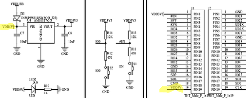

Slt, est ce que je peux allimenter mon esp32 par une alimentation à découpage externe 5V 2.4A sur V5 et GND ? Je mesure avec multimètre pin V5 et régulateur je ne trouve pas de continuité. Merci

Bonsoir
Oui vous pouvez amener 5V sur la broche 5V
concernant l'absence de continuité : le test a-t-il été fait en permutant la polarité ?
L'entrée du régulateur AMS1117 est la broche de droite

Bonjour @abdoutecnix
[![](https://europe1.discourse-cdn.com/arduino/original/4X/a/8/e/a8e57cfc912835de68a99b5ce2b3edbfb5c5c687.png) ](https://europe1.discourse-cdn.com/arduino/original/4X/a/8/e/a8e57cfc912835de68a99b5ce2b3edbfb5c5c687.png)
le brochage de ta carte avec, dans un coin, **V5 a côté de CMD** fait penser à une carte qui a été diffusée par AIThinker sous le non _Nodemcu-32S_
 ![image](https://europe1.discourse-cdn.com/arduino/original/4X/0/9/8/09895fb6c0093ca2a0121039abf3f8cd354ba520.png)
Sa notice est ici : [https://docs.ai-thinker.com/\_media/esp32/docs/nodemcu-32s\_product\_specification.pdf](https://docs.ai-thinker.com/_media/esp32/docs/nodemcu-32s_product_specification.pdf)
le schéma montre une borne VDD5V directement reliée à l'entrée du régulateur linéaire AMS117 délivrant les 3,3V
 ![alime directe](https://europe1.discourse-cdn.com/arduino/original/4X/c/3/a/c3ac88dcb71e69a24b32a83b5149f8106aaa8431.png)
On y voit la possibilité d'alimentation en 5V à partir de la borne VDD5V (V5 sur la sérigraphie ) , la diode schottky D1 ayant pour fonction d'empếcher d'injecter un courant dans la prise USB en cas d'alimentation extérieure de la carte
> Je n'ose pas brancher 5V sur V5 que penses tu ?
ça me parait faisable, c'est étudié pour , si ta carte est conforme à la carte NodemCU-32S
NB : je suis surpris que tu ne constates pas une continuité dans les deux sens entre la borne V5 et l'entrée du régulateur

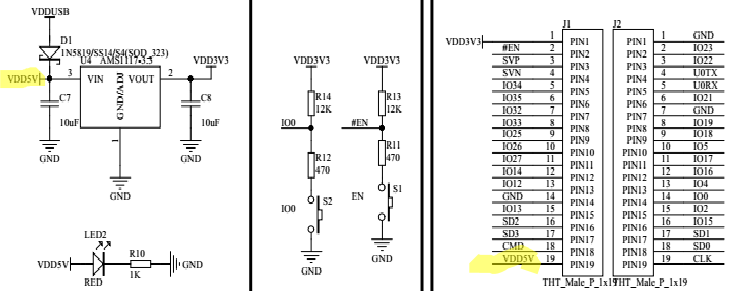

**Author:** ![al1fch](https://dub1.discourse-cdn.com/arduino/user_avatar/forum.arduino.cc/al1fch/32/979602_2.png) [@al1fch](https://forum.arduino.cc/u/al1fch)\
**Post date:** [December 17, 2023, 1:16pm UTC](https://forum.arduino.cc/t/alimentation-externe/1197992/8 "2023-12-17T13:16:18Z")
</div>
de mémoire la tension VUSB en USB1 et USB2 peut varier selon les ordinateurs entre 4,75V et 5,25V
> [@abdoutecnix](#):
> Je trouve bizarre V5 input et output.
entre ou sortie 5V ?
Entrée : amener de l'extérieur 5V sur cette borne 5V pour alimenter le régulateur de tension AMS1117 fournissant les 3,3V indispensables au circuit intégré ESP32
 ![input](https://europe1.discourse-cdn.com/arduino/original/4X/5/9/8/5984e57141f8d89c7405ec03aefdf1b00fd567ca.png)
Sortie : la carte étant alimentée par l'USB , on peut extraire un courant modéré par la borne V5 pour alimenter en 5V (environ) un composant extérieur à la carte, le courant étant partagé en aval de la diode D1
 ![output](https://europe1.discourse-cdn.com/arduino/original/4X/f/c/c/fccdede095a1ce713d66024ab6d72cd311eb2853.png)
