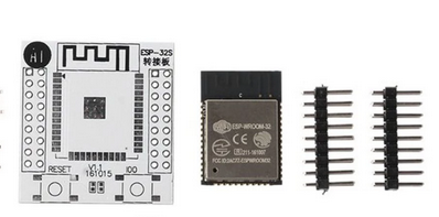

oui l'ESP32CAM est 'spécial' ! si on n'insère aps d carte SD on a accès à qq GPIOs
ma connaissance de l'I2S reste très limitée. !!
il me semble qeue contrairement çà l'I2C on ne peour pas multiplier les périphériques divers sur un bus I2S
on peut pat contre y relier un dac/ampli pour le canal gauche et un pour le canal droit
l'ESP32 possède deux canaux I2S indépendants (il faudrait éplucher la Data Sheet pour découvrir d'éventuelles conraintes ou limitations ). Pour ma part je n'ai pas encore dépassé l'utilisation d'un unique canal I2S, soit en entrée pour micro (sonomètre , babyphone WiFi ), soit en sortie pour un DAC/Ampli (radio Web)
'bare metal' : dans ce cas j'utilise les cartes à ESP32 les plus dépouillées et j'ajoute le strict nécessaire.
bare ESP32

Je passerais peut-être via un ESP32 plutôt qu'un ESP8266 par la suite mais j'ai tellement été dégoûté des bien trop nombreuses limitations en E/S de l'ESP32 CAM que pas trop pressé de retourner sur un ESP32 pour le "générique/plein de trucs dessus"
(par contre, royal l'ESP32 CAM pour envoyer l'image de sa webcam dans un flux HTTP que l'on peut très facilement avoir sur un butineur ou analyser/traiter via un programme maison => très bon produit en tant que webcam miniature WiFi si on n'est pas trop regardant sur la qualité/définition d'image mais pas glop du tout pour y ajouter quoi que ce soit en rab :frowning: :frowning: )
J'ai pris pour mauvaise habitude de prendre tout ce qui est "truc à plein de pattes", typiquement les processeurs/controleurs/"arduino like", avec les pattes pré-soudés car j'en ai déjà grillés à faire des soudures dessus avec mes grosses papates pleines de doigts + surtout pas spécialement as de la soudure :smiley: :smiley:
Aucun problème tant que moins de 8 pattes ET avec un pas de 2.54 mm, mais au dessus, style les composants en surface CMS, je préfère largement les acheter déjà soudés sur carte et couper au pire les pattes qui ne seront plus nécessaires et courber celles qui le sont sur la carte si je veux limiter la hauteur ou la longueur du système
Pour la soudure, je viens néanmoins de m'équiper la semaine dernière d'un poste de soudure "pas trop mal" avec la chaleur réglable + différents types de pannes interchangeables + bon étain + des bras permettant de tenir le composant en l'air pendant que je fait la soudure mais je ne pense pas que ça fera de moi un as de la soudure pour autant :smiley: :smiley:
