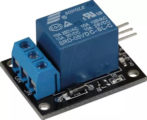

Ce que tu vois le plus souvent ici ce sont des modules de ce genre qui intègrent un transistor ou un optocoupleur entre la carte Arduino et le relais. Et donc la sortie de l'Arduino ne fournit qu'une dizaine de mA au maximum.
Sur l'image ci-dessous par exemple, il y a un transistor (repère Q1 près du bord)

La difficulté est que trop souvent, par abus (volontaire ou non) de language, les modules adaptés aux produits du genre Arduino portent le même noms que le composant principale de ce module.
Mais n'ont pas exactement les mêmes caractéristiques que ce composant.

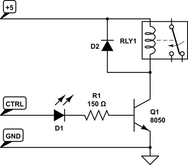

Il te faut raisonner différemment, avec la pin de l'Arduino, tu ne fais pas titrer le relais, mais tu en donnes l'ordre, c'est à dire tu donnes l'ordre au transistor qui lui, va le faire tirer. Cet ordre passe par une résistance de 150 Ohms. C'est la pin 5V du module qui "assume" la consommation de la bobine.

Merci Jpbbricole pour l'explication et le schéma! cela devient plus clair effectivement .
J'ai peur de paraitre bête avec mon raisonnement mais je tente le coup malgré tout lol
la sortie de commande du relais "CTRL" fournit malgré tout 30mA ce qui reste en dessous des 40mA Max
Car I=U/R = 5/150 = 30mA
Mais je ne peux donc pas commander 2 relais avec la même sortie car 60mA sur la sortie
Mon raisonnement est bon?

En principe, non. Mais si tu as assez de pin de libre pour ton projet, il est très facile de commander 2 relais en même temps.

Il faut compter la chute de tension dans la led (environ 1.8V si led rouge) et la tension émetteur base (environ 0.8V)
donc I=(5-1.8-0.8)/150=16 mA.
De plus à mon avis tu peux augmenter la valeur de la résistance.
Bien vu:
16mA dans la Led du module, ca va flasher.
Mais pour bien saturer le transistor, il faudrait tout de même 8 ou 9mA.
Donc si on rajoute une résistance en série sur CTRL car c'est difficile de changer celle de 150 sur le module, avec:
R=(5-1.8-0.8)/9mA= 270 Ohms Maxi on aurait I = 9ma.
Il suffit donc d'ajouter une résistance de 120 Ohms max en serie sur CTRL (150+120=270)

Il faut tenir compte du gain du transistor, sinon cela ne veut rien dire.
Il faut 70 mA pour commander un SRD-05V DC-SL-C.
Avec un transistor ayant un gain de 80 à 70mA (un PN2222 par exemple), il faut au minimum 70mA / 80 = 875 µA dans la base.
On multiplie par 5 pour bien saturer : 4,375 mA.
R = (5V -Vbe) / Ib = (5−0,7) ÷ 0,004375 = 982Ω

Avec l'idée que pour avoir T saturé (et Vce négligeable) et 90mA dans la bobine, j'utilise dans mes calcul un gain de 10 pour le T.
Certes, c'est arbitraire ce choix de 10 pour un T saturé.
Donc si le gain est de 10, I base = Ic / 10 = 9.
Nous n'avons pas tout à fait la même méthode.
Toujours est'il que vous trouvez au minimum 4,35mA et moi au minimum 9mA, je prend une plus grande marge de sécu que vous.
