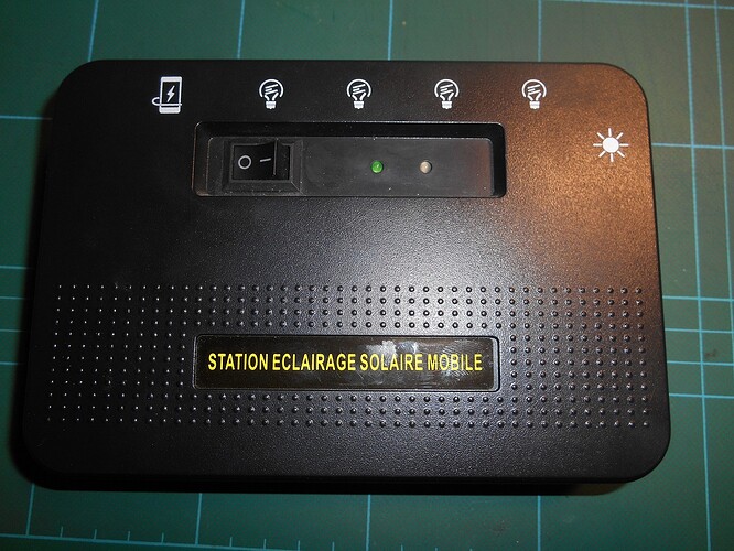

Bonjour à tous,
Après de longues recherches et tâtonnements, j'ai réussi a faire une station météo (anemomètre davis + DS18b20 cablés sur une Arduino pro mini et une NRF24L01+.
Les données sont envoyées toutes les deux minutes à une Wemos D1 qui les transmets à Blynk et Thingspeak.
La pro mini n'est jamais mise en sommeil car elle prend, toutes les 2.5 s, les mesures de l'anémomètre et fait une moyenne sur 2 minutes. Seule la NRF24L01 passe en mode PWR DOWN entre deux émissions.
Suivant la consommation, je pourrai à terme mettre en sommeil la nuit car les données m'interressent moins la nuit. (
Tout cela fonctionne branché au secteur.
Mais, viens le moment de poser le matériel capteur et émetteur sur le toit et à alimenter tout ça par panneau solaire et batterie !
Je dispose d'un panneau solaire qui servait a éclairer un cabanon (2 lampes Led 1W) mais il fournit 11V 4w et les accus LI-ion 7.4v 2600mAh. Je précise que j'habite dans le sud est et que l'ensoleillement est correct.
Mais, comment alimenter la pro mini avec une telle tension sans passer par un régulateur gourmand en énergie ?
Ou, faut-il s'orienter vers des panneaux solaires 5.5 v qui sont souvent petits et de faible puissance ?
PS : Je précise que je me suis inspiré du travail de Hbachetti avec son thermomètre basse consommation et que je vais faire l'assemblage Pro mini + NRF 24L01 + DS18b20 sur le PCB de son thermomètre (je câblerai l'anémomètre en filaire sur les broches).
Merci pour votre aide

Salut
Pourquoi deux batteries en série et 7.4V ?
Bonjour Hbachetti,
C'est de la récup. Un chargeur solaire avec un panneau 11 v 4 w et un boitier distributeur avec 1 prise USB et 4 sorties pour des lampes Led. Il y a deux accus 18650 en série donc 7.4 V nominal. J'ai mesuré 8 v en sortie.
Je pensais récupérer l'électronique de charge et surtout le panneau qui fait 180 x 205 mm de surface.
En ce moment, sous secteur, j'utilise ce module :
https://fr.aliexpress.com/item/Special-promotions-Bread-board-dedicated-power-module-compatible-5V-3-3V-Breadboard-power-module-Power/739800218.html?spm=a2g0s.9042311.0.0.27426c372x0Eh0
j'utilise une sortie 5 v pour alimenter le capteur DAVIS et le DS18B20, une sortie 3.3 v pour alimenter la Pro mini et une autre 3.3 v pour alimenter la NRF24L01.
Si j'utilise ce module, même en enlevant la Led, il va certainement consommer un peu trop ?
et celui ci : https://fr.aliexpress.com/store/product/DC-DC-9V-12V-19V-To-5V-USB-Step-Down-Buck-Power-Supply-Charger-Module-Voltage/612195_32850075412.html?spm=a2g0w.12010615.8148356.3.681c4c89w1STL7
conviendrait-il mieux ?
Au départ, j'étais parti pour l'alimenter avec une LI-ion 18650 (voire 2 ou 3 en //) et un panneau solaire. Mais, les panneaux solaires 5 v sont toujours très petits et j'ai peur qu'ils ne suffisent pas. j'en ai un qui fait 105 x 60, je pourrais toujours essayer de voir la durée de fonctionnement...
Le problème c'est que je ne sais pas trop combien va consommer mon montage !
Merci pour l'aide et les conseils avisés...
