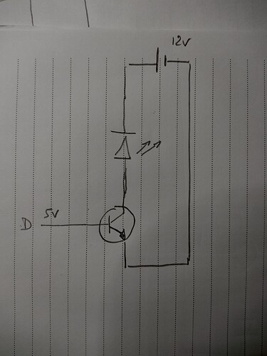

Plutôt ça alors :
Bonjour,
La led est à l'envers.
Il manque une résistance dans la base du transistor.
Il manque une résistance de limitation de courant en série avec la led.

La led en fait c'est un clignotant qui intègre déjà les résistances. Ok pour le sens.
Comment connaître la valeur de résistance qu'il faut pour le transistor ? par exemple un 2N2222

Il faut connaitre le courant dans la led. Ensuite tu divises par le gain du transistor pour calculer le courant dans la base et tu divise la tension pin-base pour calculer la résistance.
Par exemple
Ta led consomme 100mA
Le gain d'un 2N2222 est minimum 75.
Le courant dans la base est donc 100/75=1.3mA.
La tension de la pin de sortie est environ 5V, il faut soustraire la tension base (environ 0.8V), ce qui fait 4.2V. On va prendre 4V car la tension pin dépend du courant et n'est pas tout à fait 5V.
La résistance est donc 4/0.0013=3000Ω
Il est bon de prendre une marge (moi je prend 2), ce qui donne 1500Ω.
Tu peux prendre une résistance de 1kΩ
Le courant max dans un 2N2222 est 800mA. Vérifie que tes leds ne dépassent pas cette intensité et que l'intensité délivrée par la pin ne dépasse pas 20mA.
Pour des intensités plus élevées il vaut mieux s'orienter vers des mosfets.
