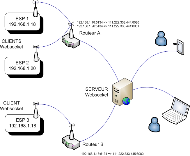

Dans un 1er temps, je souhaiterais expérimenter une architecture simple.
Avec qq restrictions, certes, même si dans certains cas ça ne fonctionnera pas dû aux restrictions réseaux de certaines boites.
2 ESP connectés à un routeur avec redirection de port.
Les ESP embarquent le même soft, genre Websocket client :
Websocket Client
Désolé j'ai peut-être pas le bon vocabulaire ...
Le serveur, hébergé sur VPS, ne stock pas les datas en BDD en provenance des ESP.
Il affiche seulement les datas sur une page web.
Côté utilisateur, 1 nom de domaine qui redirige vers le serveur pour accéder à la page d'authentification.
Une fois authentifié, le User accède à la 2nde page dans laquelle il voit la liste de ces qq machines.
Avec lesquelles il peut interagir.
Pour l'instant, le seul stockage qui me semble nécessaire ce sont les identifiants User associés aux adresses IP:port des machines.
Est-ce une architecture valable ?

En fait je me demande si c'est pas l'inverse qu'il faut faire : Les ESP en serveurs Websocket
Je vais devoir me lancer pour expérimenter parce que là je suis perdu.
Les Websocket (WS) commencent leur vie en HTTP, donc soit l'ESP soit le serveur peuvent initier la connection du moment "qu'ils se voient" (ie il existe une route TCP/IP entre les 2) et qu'ils ont un point d'entrée HTTP sur le port 80 ou 443 (habituellement). Tout dépend de qui prend l'initiative de parler à qui. Une fois le canal ouvert, les WS permettent une communication full-duplex
Cest envisageable mais
  • bcp de configuration à faire pour chaque ESP (une entrée dans le routeur)
  • vous devez réfléchir à la sécurité de la connexion, envisager WSS = WebSocket secure: WS over TLS et valider l'origine lors de l'établissement de la connexion. (cf les risques comme Cable Haunt - Wikipedia)
  • vous aurez une certaine latence en consultation sur le serveur central, les ESP ne sont pas de bêtes de course s'il y a de nombreuses données à exporter.
Cela dit, si j'avais une petite entreprise ciblée par votre solution, je n'autoriserais pas des accès directs depuis internet à des appareils pilotant des appareils... Trop de risques de sécurité.
