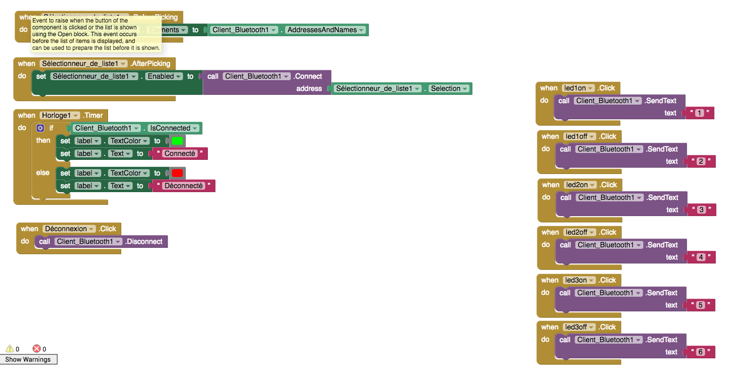

Bonjour à tous,
J'ai essayé en vain de réaliser cela :
[https://sites.google.com/site/technocollegeautant3eme/app-inventor-2/--commande-arduino-avec-appinventor2-en-bluetooth](https://sites.google.com/site/technocollegeautant3eme/app-inventor-2/--commande-arduino-avec-appinventor2-en-bluetooth)
Je n'y arrive pas.
J'ai tout réalisé comme décrit, j'arrive à me connecter en bluetooth...
Je suis pas électronicien du tout, j'y connais/comprends rien.
Je sais néanmoins allumer une LED avec un poussoir, mais je veux le faire avec mon HUAWEI (android)
Matos:
BT05
https://www.amazon.fr/gp/product/B07JHRNHW2/ref=oh_aui_detailpage_o05_s00?ie=UTF8&psc=1
Arduino nano
Qu'est-ce qui cloche?
Rappel: Je suis pas électronicien du tout, j'y connais/comprends rien.
Je sais néanmoins allumer une LED avec un poussoir.
Merci pour vos réponses constructives
thomas
Vous avez mal recopié le code de votre application Android - vous envoyez le texte « 1 » ou « 2 » etc au lieu du nombre 1 ou 2 etc ...
Ensuite il se peut qu’il y ait 50 autres soucis vous qu’on ne sait rien de vos connexions alimentation, etc...
