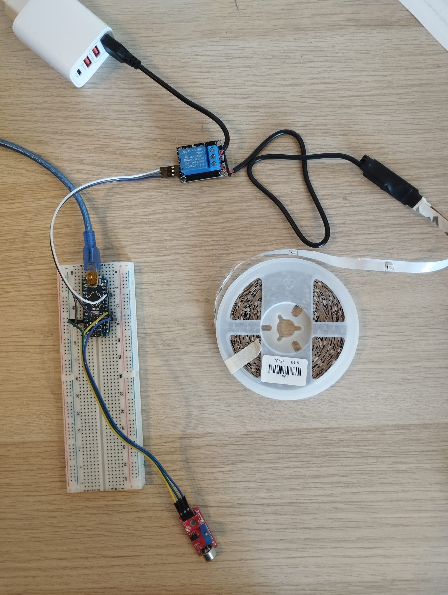

Bonjour à tous et à toutes,
Je suis débutant en arduino. J'ai fait un peu de python au lycée et je maîtrise quelques bases en C++.
Mon projet
est de réaliser une bande LED qui s'allume par le son (en claquant des doigts par ex). Lors du premier son la bande LED s'allume et lors du deuxième la bande LED s'éteint etc...
Le circuit

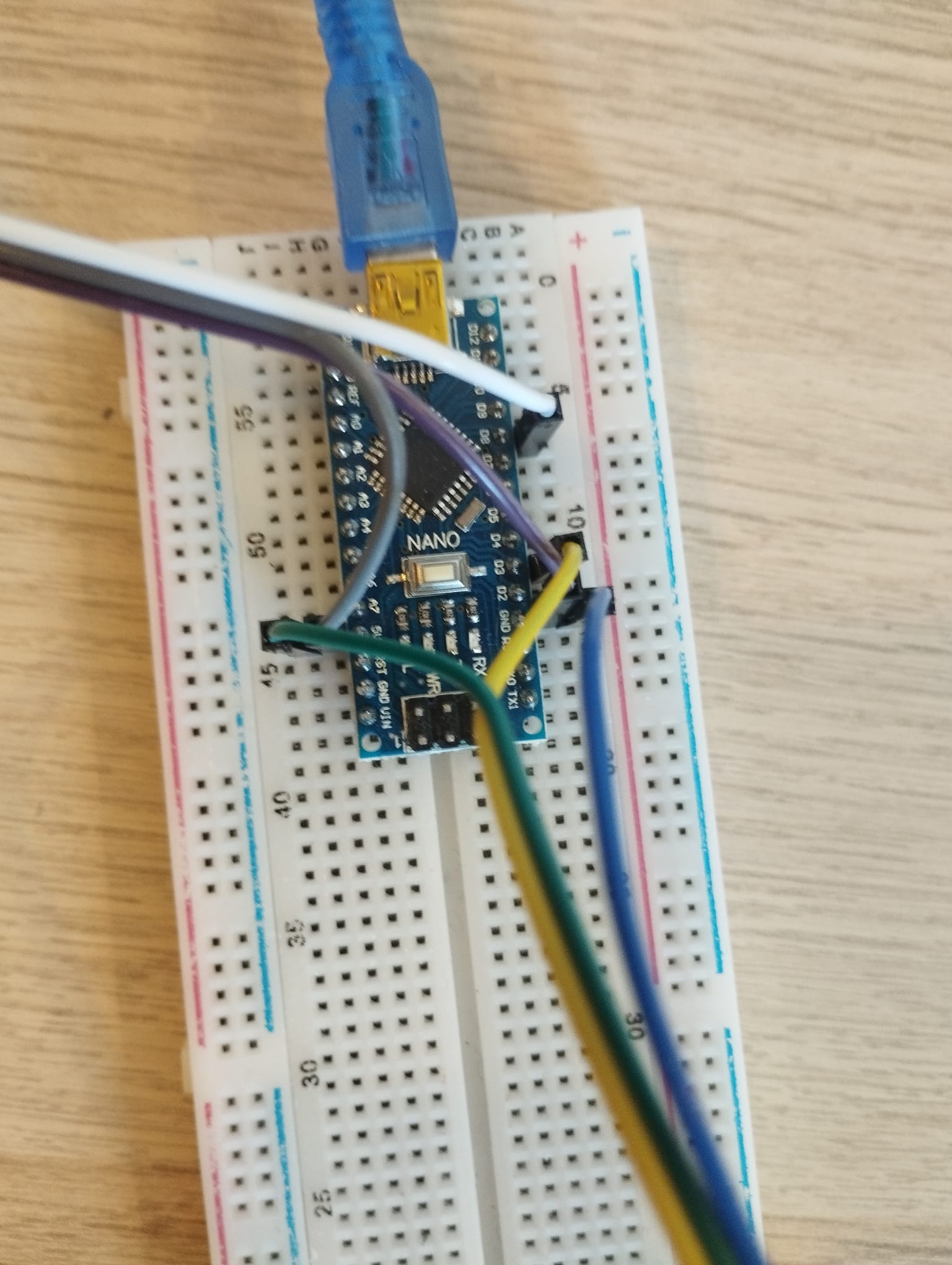

Pour cela j'ai à disposition une arduino nano, un module KY-037 et un relais qui est relié à la bande led.
Le problème
C'est au niveau du code je pense. Quand je téléverse le programme, le relais s'active mais quand je claque des doigts le relais ne réagit pas.

Bonjour perseverant
Est ce que la LED
s'allume quand il y a du bruit?
Si elle s'allume, tu est bien calibré.
Par contre dans ton programme tu mets:
if(digitalRead(micro)==0){
C'est mieux de mettre:
if(digitalRead(micro)==1){
la broche D0 du module passe à 1 en cas de bruit.
A+
Cordialement
jpbbricole
votre micro (electret) dispose d'un potentiomètre qui règle le niveau sonore pour lequel la sortie numérique (DO) s'active.
il faut le régler de telle sorte que votre claquement de doigt déclenche cette sortie
sinon prendre la sortie AO (Analog out) et la lire avec un analogRead() et comparer avec un seuil pertinent que vous réglez en logiciel

Merci pour vos réponses😃. J'ai réglé le potentiomètre. J'ai également modifié le programme mais cette fois-ci quand un son est détecté le relais s'active pendant 200 millisecondes.
