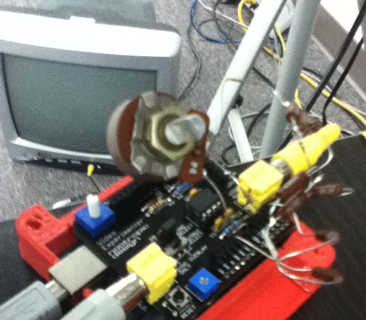

Dass es schon erste Ansätze zum verwerten von FBAS-Signalen (Hier allerdings die luma-werte) gibt, zeigen folgende Projekte:
und
und
Was haltet Ihr von dieser Idee?
Wenn ich mir ein FBAs-Signal anschaue sieht es durchaus machbar aus....luminanz und chrominanz lassen sich
separieren, und es geht hier wirklich nur um ca. 20 Bildpunkte die ausgewertet werden müssen um ein hübsches Ambilight
zu erhalten...
