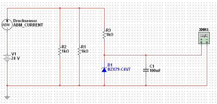

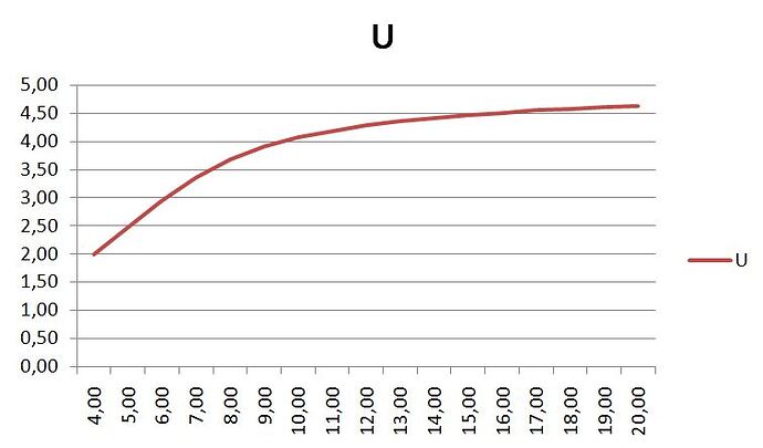

Da hab ich Dir nicht den besten Ratschlag gegeben. Ich habe den Spannungsabfall durch den Strom der Zenerdiode, wenn sie leitend wird, weil die Zenerspannung erreicht wird nicht bedacht. Entschuldige bitte meinen Fehler.
Du brauchst dich doch dafür nicht entschuldigen. Ich (und auch viele andere) sind um jeden Ratschlag von dir froh. Dafür opferst du auch viel Freizeit.
Hätt auch selber drauf kommen können, bevor ich rumlöte.

Externe Referenz 3,3V: Widerstand zur Spannungsmessung 317 Ohm
Das haut aber nicht hin oder? WorstCase-Betrachtung: 20mA über 317R sind 6,34V
