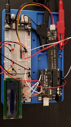

Ich hab das ganze jetzt vereinfacht aufgebaut, um nicht Verwirrung durch die anderen Bauteile entstehen zu lassen, daher bitte mein Post weiter oben nicht mehr so beachten.
Ich nutze ein „Capacitive soil moisture sensor" aus Fernost, dieser misst die Feuchtigkeit und gibt diese fertig aufbereitet als Spannung zwischen 0VDC und 3VDC aus.
Betrieben wird der Sensor mit 3.3 - 5.5 VDC.
Wenn der Sensor in der Luft (trocken) ist, beträgt die Ausgabe Spannung bei dem Verwendeten Sensor 2,69V und in Wasser 1,30V, weicht bei meinen 5 Sensoren um +- 0,05V schwankt aber das wäre ein anderes Thema.
Jetzt möchte ich die Spannung mit dem Arduino (Clone) auslesen über den A0 Eingang.
Das ist ja eigentlich ganz simple und funktioniert auch super, wenn ich den Arduino am PC angeschlossen habe und er entsprechend darüber läuft.
Jetzt Mein Problem, sobald ich den Arduino über ein power-module mit Spannung über Vin und entsprechend GND links daneben versorge, bekomme ich ganz andere Werte vom Arduino angezeigt, die Ausgabespannung vom Sensor bleibt aber identisch, wie beim PC Versuch.
Jetzt suche ich eine Lösung warum der Arduino, die Ausgabespannung von 2,69V mit dem power-module anders misst als beim PC Versuch?
Der Sensor wird jetzt direkt vom power-module mit Strom versorgt aber die Ausgabespannung bleibt dieselbe.
Anmerkung: analogReference() habe ich nicht benutzt, da die Abweichung der Betriebsspannung nur
0,21V beträgt aber die gemessene Abweichung vom Arduino deutlich hör ausfällt, die interne Reference sollte ja genau genug für mein Aufbau sein bzw. mein Problem ist ja keine Abweichung von +- 5%?
Hier noch Bilder zum Aufbau
PC Aufbau, Spannung am 5V Ausgang vom Arduino beträgt 4,77V und der Sensor gibt 2,69V aus.
Darüber wird der Sensor auch betrieben.
Serial Ausgabe vom PC Aufbau
Der Arduino gibt 576 aus, das entspricht 4,77/1024*576= 2,69V mit dem Multimeter gemessen, gibt der Sensor auch 2,69V aus, alles passt.
Aufbau mit dem power-module, Serial lese ich mit einem TTL converter aus
Spannung am 5V Ausgang vom power-module beträgt 4,98V und der Sensor gibt 2,69V aus.
Darüber wird der Sensor und der Arduino betrieben.
Serial Ausgabe über TTL converter, die Spannungsumrechnung nicht beachten, ich habe die Formel nicht geändert.
Der Arduino gibt 720 aus, das entspricht 4,98/1024*720= 3,50V mit dem Multimeter gemessen, gibt der Sensor aber immer noch 2,69V aus.

Hi
Das ergibt keinen Sinn - hatte schon die Hoffnung, daß Dein Power-Modul auf 3,3V steht - aber auch Da passen die Werte vorne und hinten nicht.
Womit bestromst Du das Power-Modul?
Wenn's ein Steckernetzteil ist - dreh Mal den Stecker ... ich erhoffe mir davon aber eigentlich keine Änderung.
MfG

Hi postmaster-ino,
hier das Netzteil war beim Elegoo Starter-Kit mit bei
Hi
9V 1A klingt eigentlich ganz gut. Ich sehe nicht, wo Da was falsch ist.
Kannst Du Dir die Messwerte 'anders' anzeigen lassen?
Kleines LCD dran - dann die Verbindung zum TTL-Adapter weg - das ist die einzige Verbindung, Die akut 'irgendwas' sein kann.
Klar: Keine Lösung, aber ein WorkAround um den Übeltäter einzukreisen (wobei viel ist hier nicht, was sich einkreisen lässt)
MfG
ich nochmal. Miss mal, ob GND am Powermodul, also am Lötpunkt der zum Steckbrett (-) geht, und am UNO, direkt an der Buchse den Kontakt, der zu dir zeigt, also auch GND ist, ob da 0,000V raus kommt, dann da gleiche Zwischen UNO GND, und Sensor GND, ob da 0,000V rauskommt.
Wenn es da Potentialverschiebungen bei GND gibt, die sollten sich dann im Messergebnis wiederfinden.
Gruß André

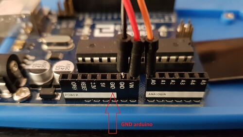

Nur zur Sicherheit, da ich mich mit der Messtechnik nicht ganz so auskenne und GND -> GND noch nie gemessen hab.
  • vom Multimeter an das GND vom UNO und - vom Multimeter an GND am power-module?
    Bei dem GND vom Sensor hab ich keine große möglichkeit als über das Steckbrett zu messen und dann an GND Uno?

Ja, von GND zu GND, zu GND. Da sollte immer 0,000V rauskommen. Wo Du Deine rote Strippe vom Multimeter dran hängst ist eigentlich egal, erwartet wird 0V.
Es geht darum, ob evtl. im Betrieb, also wenn Strom fließen kann, sich irgendwo zwischen den Modulen eine kleine Spannung aufbaut, weil die Verbindungen nicht gut sind. Und da hier Deine Messungen sich alle auf GND beziehen, würden die sich, wenn sie an der richtigen Stelle (ungünstigstenfalls) auftreten auch zu Deinem Messergebnis (Sensor) dazu addieren!
Am Sensor kannst Du doch direkt am Stecker am Lötpunkt des schwarzen Kabels messen.
Ich weiß nicht, ob Du aus dem Audiobereich sowas wie eine Masseschleife kennst, da brummt es kräftig, weil dort etwas ähnliches passiert.

SpaghettiCode:
Gruß André
Hab die Messung wie folgt vorgenommen aber 0 ist nirgends raus gekommen.
Hier die Messungen
sensor GND zu GND power-module = 0,007V
arduino GND zu GND sensor = 0,011V
arduino GND zu GND power-module = 0,020V
Und hier die Messpunkte, die ich benutzt habe
postmaster-ino:

Was ich jetzt versucht habe, das power-module hat ein USB Ausgang, damit habe ich den Arduino jetzt versorgt, statt über die Vin und GND Pin.
Siehe da, es funktioniert einwandfrei aber wenn ich wieder auf Vin und GND geh passt es nicht mehr. :-/
lister3003:
..., statt über die Vin und GND Pin.
Ich denke hier war/ist der Fehler.
Die 5V dürfen nicht auf Vin, sondern müssen an die 5V des Arduino!
Bei Vin ist noch ein Spannungsregler dazwischen, der eigentlich dafür sorgen soll, daß größere Spannungen (7-12V) auf 5V geregelt werden.
Das war im Foto nicht so gut erkennbar ...
