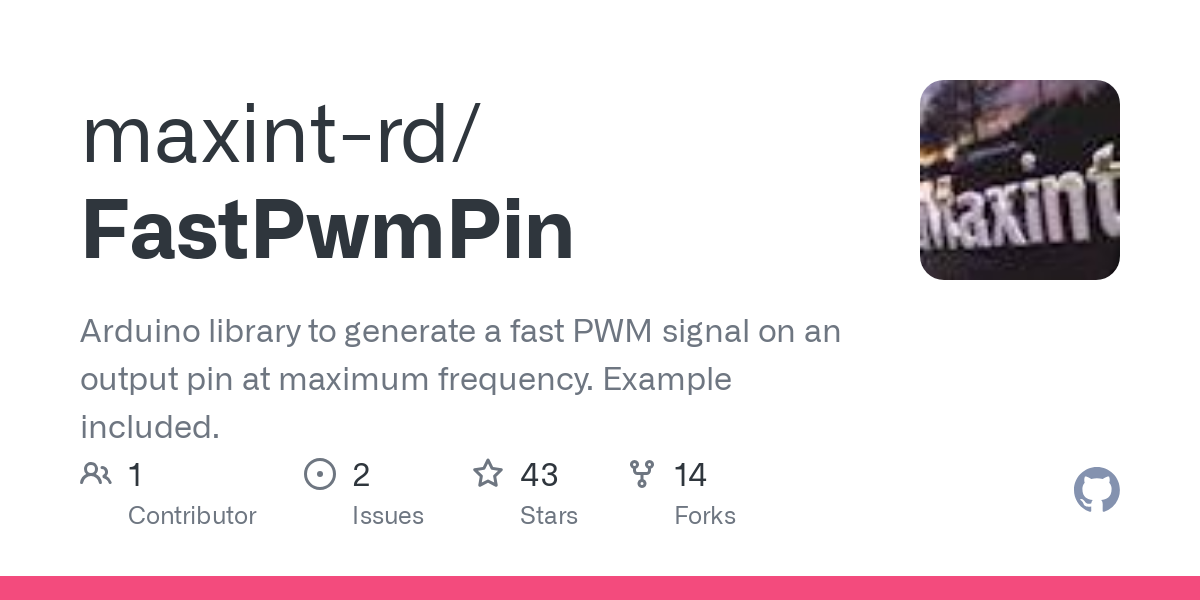

Puoi anche cercare "arduino fast pwm", alta frequenza e alta risoluzione vanno mano a mano. Si tratta sempre la stessa cosa, uso di 16bit timer1.
Puoi trovare anche qualche library (non ho provato personalmente):
