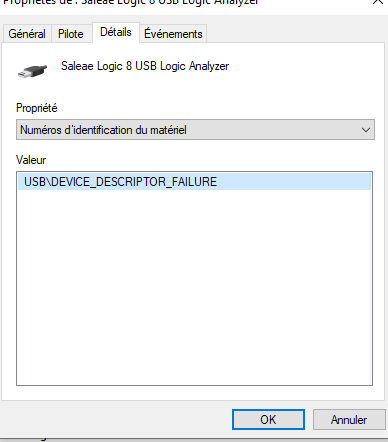

J'ai acheté un analyseur logique 8 voies
je le branche sur W10 64 bits problème de driver
echec de demande de descripteur de périphérique
j'ai essayé d'installer les drivers saleae ... diverses méthodes ca s'installe mais ca marche pas !
j'ai essayé des programmes alternatifs ... même probleme a cause de usb non reconnu.

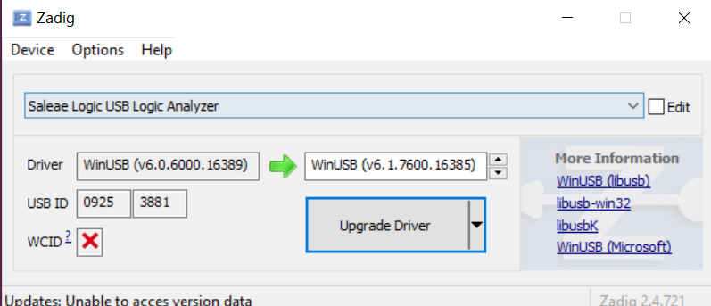

de mémoire (il y a longtemps que je n'ai pas fait çà, indulgence demandée ...) pour lui faire accepter ce composant il faut probablement lui forcer la main et utiliser l'utilitaire Zadig pour attribuer WInUSB a ce périphérique
N.B ce n'est peut être pas nécessaire si tu utilises le logiciel Logic de Saleae qui amène probablement le driver qui va bien vu que ce boitier se fait passer pour un modèle 8 bites de Saleae

je regarde la piste zadig
erfff... déjà essayé mais bon je refais ...
je viens juste de lancer un Windos10 en y raccordant le périhérique
Zadig montre bien que WinUSB lui est affecté, j'ai probablement fait cette config un jour....
a l'instant
driver failed
je l'avais fait hier en installant sigrock et un autre driver.
de toute façon même si j'installe eun driver c'est pas reconnu .... sniff
bizarre
dans le gestionnaire de périphériques , le pseudo Saleae 8 bits apparait ici
gest periph

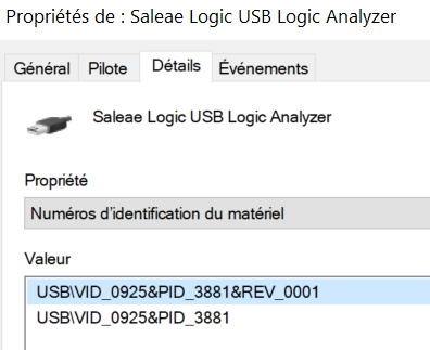

jusqu'à présent ces petits analyseurs logiques 8 bits utilsaient , comme l'orginal, une puce Cypress CY7C68013, il me semble avoir vu passer des annonces où une autre puce est en place
autre puce , autre driver ?
Que vois-tu en ouvrant le boitier ?
Que dit l'excellent utilitaire USBDeview quand tu connects ton périphérique ?
le VID:PID est-il bien 0925:3881 ?
oui oui j'ai ça depuis hier mais rien a faire je comprend rien idem sur le portable a qq nuance prés...
voila je tourne en rond
le VID:PID est louche

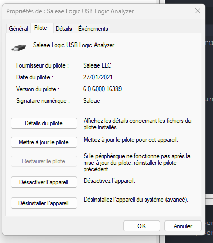

hello, si ca peut t'aider, W11
Ecra montrant le bon VID:PID
vidpid
on dirait que le périphérique que tu as reçu n'a pas le bon identifiant en EEPROM (24C02):slightly_frowning_face:
première fois que j'ai ca ca marche pas pour autant ...
oui mais si le VID:PID n'est pas celui d'un Saleae 8 bits ( 0925:3881) les logiciels ne savent pas quoi en faire
