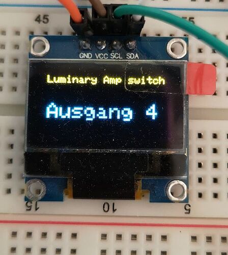

Änderung der Ausgabe auf OLED Display mit Tasterdruck
So hatte ich das bei mir drin stehen, dann gab es aber nur 32 Zeilen, jetzt sieht es so aus:

Mit den define Anweisungen am Anfang gibt es dann auch auf meinem Display 64 Zeilen.
Danke für den Hinweis mit der i2c Adresse, meine wollen 0x3c haben.
Nachdem dann alle Positionsangaben für die Displayausgaben angepasst sind, sieht es
deutlich besser aus als vorher.
Gruß OiTan
Hier ein Bild, wie es nun aussieht, bin zufrieden. :smiley:
Gruß OlTan
Nur noch als Nachtrag, wenn bei den Bespielen der ssd1306 Lib im ssd1306_128x64_i2c Sketch die i2c Adresse von 0x3d auf 0x3c geändert wird, dann läuft das auch auf meinem Display.
Gruß OlTan
jup, so sieht das doch schon deutlich besser aus^^
