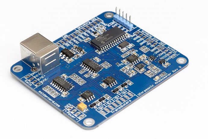

Hola es interesante pero mas interesante ( al menos para mi ) es hacerlo con sensores ultrasónicos.
La velocidad del viento altera el eco. Hay trabajos muy interesantes incluso a nivel laboratorio.
