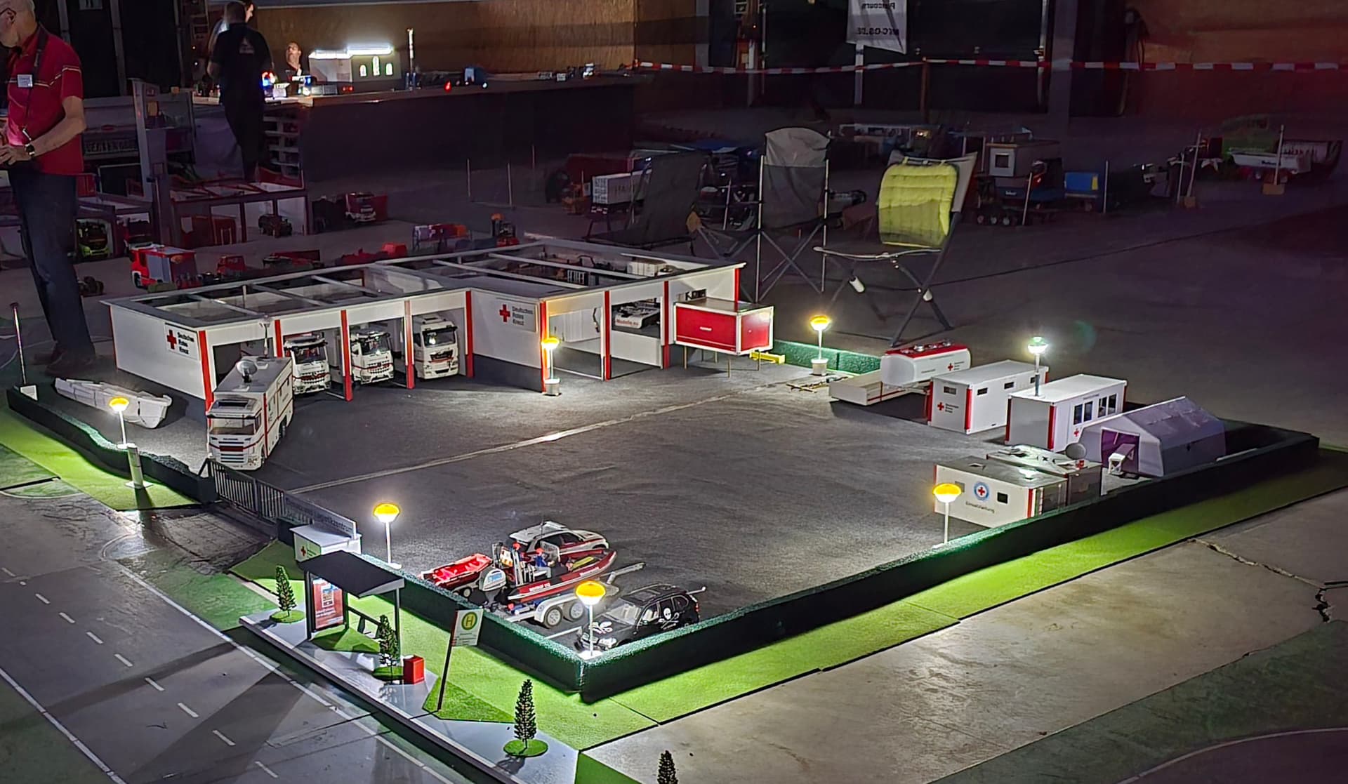

Moin Zusammen
Ich bin eigentlich im RC-Truck und Schiffsmodellbau zuhause und bisher läuft nur die Steuerung vom Zufahrtstor für meine Wache über einen Arduino Nano bei der mir ein Kollege geholfen hat.

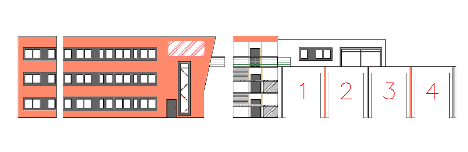

Nun schwebt mir aber ein größeres Projekt vor denn ich starte gerade den Neubau meiner Wache bei der ich die Beleuchtung sowie die Steuerung aller Tore über ein Arduino laufen soll und über Bluetooth oder WLAN bedient werden soll damit kein Schalterwald nötig wird.
Geschaltet werden sollen um die 15-20 Beleuchtungskreise und erst 9 später 13 Tore, Licht und Tore werden mit 12Volt betrieben.
Darum würde mich als erstes interessieren was Hardware seitig nötig wäre.
Hier ein Foto meiner bisherigen Wache.

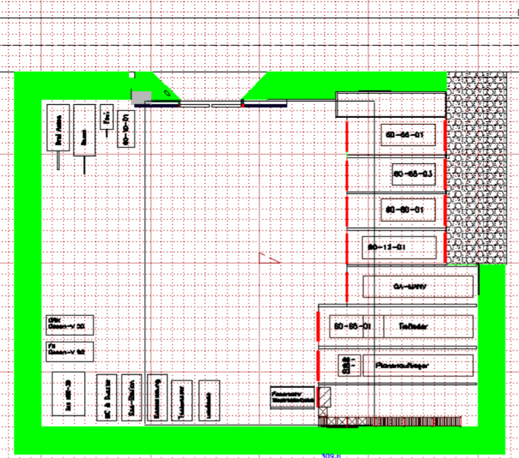

Die Pläne für meine neue Wache.
 ![20250206_221037](https://europe1.discourse-cdn.com/arduino/original/4X/6/9/7/697beec5cf0218272bde04551b4c9999a23795b1.png)
 ![received_2010078816165606](https://europe1.discourse-cdn.com/arduino/original/4X/a/c/2/ac2becbbd7eb9d30fda922886b89a1bc279621e6.png)

Das Modell sieht gut aus. Glückwunsch.
Wenn Du WLAN/BT willst, dann sollte die Basis ein ESP32 sein. Der bringt BT bu´zw. WLAN mit, um z.B. die Steuerung auf einer Website zu bedienen.
Die notwendige Anzahl der Ausgänge kann man über Porterweiterungen (z.B. MCP23017) machen. Zu beachten ist, das die ESP Prozessoren in 3,3V-Technik sind und damit auch die MCP mit 3,3V laufen müssen.
Wie Du die Antriebe anbindest, muss man dann am konkreten Beispiel klären.

Die neue Wache die ich derzeit Baue wird aus drei Gebäuden bestehen.
Verwaltung: in der die Beleuchtung verschiedener Räume geschaltet werden soll
Einsatzhalle: mit 4 Stellplätzen Innen und Außenbeleuchtung sowie 4 Tore die später um weitere 4 ergänzt werden sollen.
Logistikhalle: mit 3 Stellplätzen und einem Lagerbereich mit Ladezone
Auch hier soll die Innen und Außenbeleuchtung sowie 4 Tore und eine Laderampe gesteuert werden.

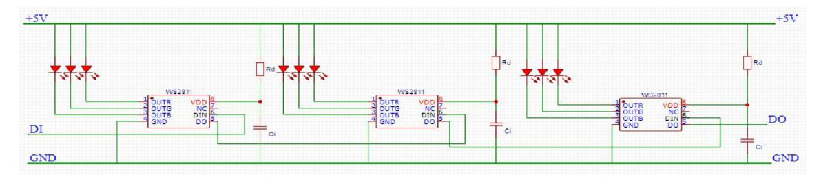

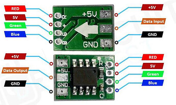

ch geh mal davon aus das Du mit LED´s beleuchten wirst.
Für einen minimalen Verdrahtungsaufwand kanst Du diese Bausteine einsetzen.
 ![grafik](https://europe1.discourse-cdn.com/arduino/original/4X/d/4/7/d477f374ea144ef93a5fc640c45508e36fb809a5.jpeg)
Pro WS2811 kannst Du 3 einzelne LED benutzen. Man kann auch RGB Led statt 3 einsetzen und hat ja dann freie Farbauswahl. Vorteil Es sind nur 3 Leitungen zu verlegen. Und nur 1 Pin vom ESP wird verbraucht.
 ![grafik](https://europe1.discourse-cdn.com/arduino/original/4X/c/e/3/ce34bbee778992a5d25705fa3f05fafa66f1ad40.jpeg)
10 St. von diesen Modulen bekommt man für ca. 4,50€ = (30 od. 10 RGB LED)
Steuern lassen sich diese Bausteine sehr simpel über die Lib Fast LED
so läst sich jede LED einzeln ansteuern (z.B. Dimmen)
Andere Spannungen wie z.B 12 V lassen sich mit Austausch eines Widerstandes und Entsprechende Vorwiderstände an der LED realiesieren.

Ja in diesem Fall müsste man MOSFETs dazwischen legen.
WS2811 MOSFET dann COB-LED Streifen
oder Du bleibst bei WS28.. und bindest LED Strips ein wo Du die Farbtemparatur selbst festlegst.
