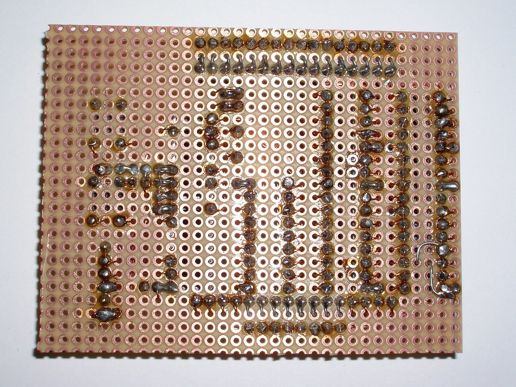

Ich hatte mit dem lackdraht eigentlich keine probleme
Allerding habe ich in so einer art wire wrap technik gearbeitet. Wenn man den draht 2-3x um ein pin wickelt und ihm dann mit loetzinn (mit flux!) 2-3 sekunden kraeftig einheizt klappt es gut. Ich muss allerdings zustimmen, dass normales verzinnen wie bei blankem draht nicht wirklich gut funktioniert, er muss stets um einen pin gewickelt werden. Sonst hilft nur schleifen und kratzen.
Mit normalem perfboard und chip sockeln sieht dass dann ungefaehr so aus. Ohne die extra langen wire wrap sockel kann man 2-3 verbindungen an einem pin vornehmen.
Moeglicherweise gibt es auch noch isolierungen mit niedrigerem schmelzpunkt, aber dann laeuft man gefahr, dass sich ueberkreuzende leitungen beim verloeten verschmelzen. Solche fehler dann zu finden ist wirklich kein spass mehr.
