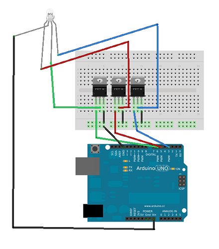

Hallo nochmal,
ich habe nun meinen LED-Streifen bekommen und die Transistoren (MOSFET (HEXFET) Vishay IRFBC 40 N-Kanal Gehäuseart TO 220 I(D) 6.2 A U(DS) 600 V) dazu.
Nun möchte ich gerne das LED-Tutorial von Ladyada (RGB LED strip tutorial ) nachbauen.
Allerdings möchten meine LEDs 12V haben. Ich habe bei Conrad auch ein passendes Steckernetzteil dazu gekauft (12V, 1500mA).
Laut der Arduino-Webseite kann ja der Arduino (Uno, R2) mit bis zu 12V betrieben werden. Allerdings habe ich hier im Forum (weiß nicht mehr genau wo) gelesen, dass man sich eine Diode auf dem Arduino-Board ruinieren kann, wenn man mit 12V über den Vin-Pin arbeitet.
Auf Ladyadas Bildern ist auf dem Arduino ein 9V-Pin, auf meinem Uno gibt es aber nur einen Vin-Pin.
Soll ich nun den Arduino mittels USB versorgen und das Netzteil nur für die LEDs verwenden oder gibt es eine Möglichkeit alles mit nur einer Stromversorgung zu betreiben?
Wie müsste die Beispielschaltung von LadyAda dann modifiziert werden?

Ich habe meine Schaltung (ohne den IR-Teil) hier mal aufgemalt:
Den Widerstand würde ich so einbauen, verstehe ich das richtig?
Sehe ich das richtig, dass Vin einfach die Spannung ausgibt, die am angeschlossenen Netzteil anliegt, egal ob das jetzt 5, 9 oder 12V sind?
Und GND auf der unteren und oberen Stifleiste sind gleich?
Entschuldigt bitte meine dummen Fragen, aber ich warte noch auf "Elektrotechnik für Dummies" :slight_smile:
mfG,
f.
Ohne die Schaltung selbst zu beurteilen...
ja, der Widerstand wäre so richtig eingebaut
und ja, Vin ist direkt mit dem Pluspol der Netzteilbuchse verbunden.
Eins vielleicht noch, bei einem Breadboard stellen die obere und untere Doppelreihe
die Stromversorgungsschienen dar, je eine Reihe +, eine Reihe -,
sind also nicht direkt miteinander verbunden (Fehler links unten bei GND).

Hallo,
es gibt noch eine viel einfachere Möglichkeit, du läßt den Arduino an 5 Volt und die Strips schließt du an 12 Volt an, die R G B Ausgänge schaltest du via N Fet (z.B. IRF 8721) auf Masse. Das Gate vom Mosfet wird an einem Port vom Arduino angechlossen.
Die Masse vom 12V Netzteil mit der Masse von Arduino zusammenlegen.
Dann kannst du an einem FET einen ganzen Stripe betreiben, ohne dass der Fet merklich heiß wird.
Der FET kann locker 10A und mehr..und der Arduino wird nicht überlastet.
Ich bin leider zu faul einen Schaltplan zu malen.. :slight_smile:
Gruß Andreas

Hallo,
ich habe eine separate Versorgung für den Arduino 7,5 V und der Spg Wandler wird deshalb nicht so heiß und das 12V Netzteil habe ich direkt an den Stripe angeschlossen, so fließen die 12V mit den höheren Strömen nicht über das Arduino Board . V in habe ich garnicht benutzt.
Gruß
So ist es optimal.
