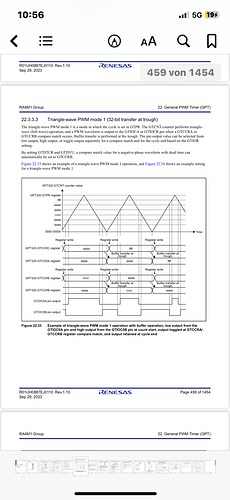

Hallo Community,
ich habe bisher hier viel gelesen und auch viele Lösungen gefunden. Bei meinem aktuellen Problem jedoch nichts gefunden. Ich möchte einen BLDC Motor ansteuern und nutze bisher einen alten Arduino Uno und eine 6 A Brücke vom Sparkfun mit dem TMC6300. Hier habe ich eine Ansteuerung per 3 Phasen Sinus PWM erstellt. Diese auch zum laufen bekommen (siehe Code). Später soll eine Erfassung per Hallsensoren hinzukommen und die Ansteuerung über eine RC-Fernsteuerung. Leider ist der bisher verwendetet Uno dafür zu langsam. Der Motor soll später mit bis 200 u/s mechanisch und wegen 7 Polpaaren ca 1400 u/s elektrisch vollziehen. Dafür habe ich jetzt Testweise den Arduino Minima angeschafft. Die Arduino IDE kann leider die Konfiguration der Timer nicht anpassen. Könnt Ihr mir zeigen wie die Anpassung des vorhandenen Code auf den Uno Minima erfolgen müßte?
Ich wollte noch das Datasheet zum RA4M1 hinzufügen, dies ist jedoch leider nicht möglich. Hier wäre auf Seite 454 das Beispiel für die PWM-Timer konfiguration zu finden.

So viele Seiten finde ich nur im User’s Manual.
Ja, stimmmt ist das User Manual habe die betreffende Seite mal beigefügt.
