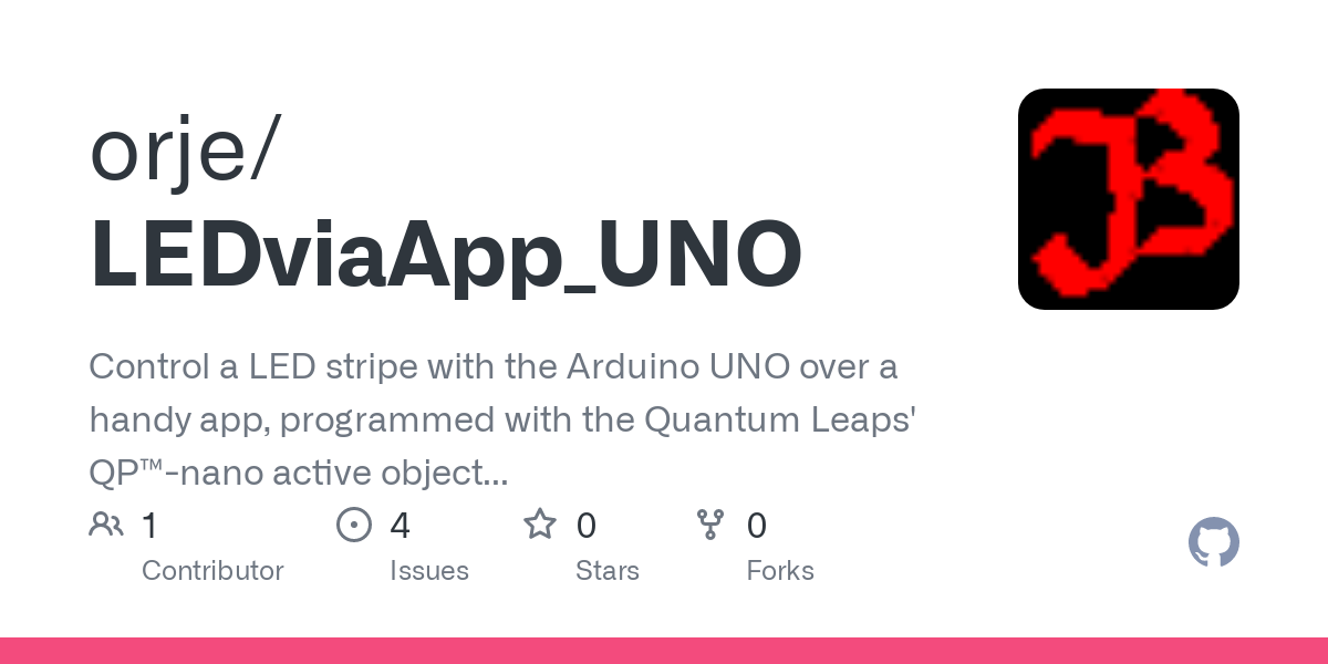

Hallo,
ich beschäftige mich seit einiger Zeit hobbymäßig mit dem Arduino.
Dazu musste ich auch anfangen, mich mit C-Programmierung zu befassen.
Auf der Suche nach Programmieranleitungen stieß ich auf das QM Graphical Modeling Tool von Quantum Leaps.
Es ist zwar ungewohnt und schwierig, aber dafür bekommt man eine ziemlich strukturierte Programmierung hin.
Nach einigen Anstrengungen habe ich es damit geschafft, eine LED-Kette über eine Android-App anzusteuern.
Das will ich der community vorstellen, in der Hoffnung, dass vielleicht noch einige mehr dieses Tool benutzen, wovon ich dann wiederum lernen kann.
Sachliche Hinweise und Kritiken sind erwünscht.
Die App, das Model plus weitere Informationen habe ich bei Github hochgeladen:

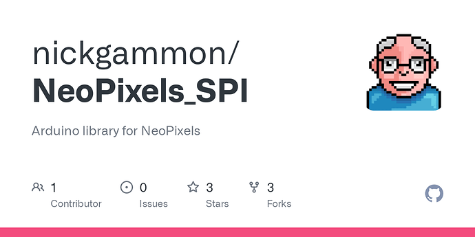

die LED libaries von Nick Gammon
Beschreibung:
LEDviaApp - Ansteuerung einer RGB-LED-Kette mit dem Arduino UNO über Bluetooth
durch eine Handy-App
Hardware: Samsung Galaxy S5, HC-06 Bluetooth-Modul, Arduino UNO,
2m 120 LEDs WS2812B 5050 RGB Stripe mit WS2811 Controller
Besonderheiten:
Die Datenübertragung und die LED-Ansteuerung dürfen sich nicht überschneiden.
Die Prozesse müssen abwechselnd ablaufen.
Da der Sketch, aufgrund der Ansteuerung der langen LED-Kette, nicht jederzeit bereit für den Datenempfang ist, wird ein zeitgetriggertes Handshake benutzt.
Ein Interrupt-getriggertes Handshake würde wiederum die LED-Ansteuerung stören.
Die Benutzung von Slidern, welche bei Betätigung permanent Werte übertragen, funktioniert selbst mit Handshake nur stark verzögert. Daher wird erst beim Loslassen der Tasten übertragen.
Um den Sketch über das QM™ Graphical Modeling Tool zu generieren, müssen sich die Dateien der folgenden libraries im Sketch-Verzeichnis befinden:
%Arduino-Installationspfad%\Arduino\hardware\arduino\avr\libraries\SPI\src
Hier ein Demo-Video LEDviaApp -prototyp- - YouTube
Bin mal gespannt, ob und welche Reaktionen oder Anregungen von Euch kommen.
