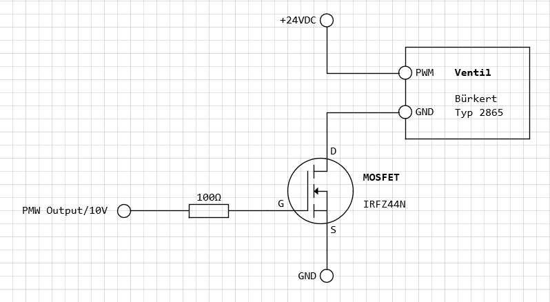

Hallo Allerseits,
Ich habe ein Proportionalregelventil (Bürkert Typ 2865) welches ich mit einer Arduino Opta mit A0602 Erweiterung zur Kühlwasserregelung steuern möchte.
Das Ventil lässt sich über PWM ansteuern in einem Frequenzbereich von 180-280Hz, einer Nennspannung von 24VDC und einer maximalen Leistungsaufnahme von 18W.
So wie ich das verstehe, sind jedoch die PWM-Ausgänge der Opta Erweiterung auf 10V begrenzt und auch die Leistung dürfte nicht dafür ausgelegt sein. Die Idee ist nun, ein MOSFET als Spannungswandler und Leistungsverstärker dazwischenzuschalten.
Da meine Elektrotechnik-Kenntnisse etwas eingerostet sind, wollte ich mal Eure Meinung dazu hören. Klappt das so, wie hier skizziert und angedacht?
Herzlichen Dank,
Euer Alchemist
Nein , klappt nicht.

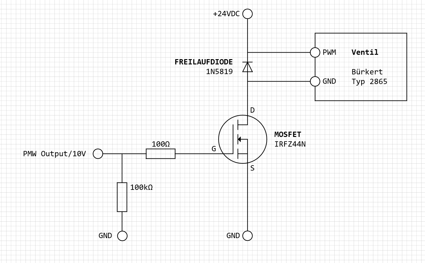

Die Spule braucht eine Schutzdiode (paralell zur Spule mit Kathode zu +24V).
Und als Sicherheit daß der MOSFET in allen Lebenslagen sperrt braucht es einen 100kOhm Widerstand zwischen PWM Ausgang und Masse.
Grüße Uwe
Danke Uwe,
Also so, korrekt?
Sieht richtig aus.
ja
